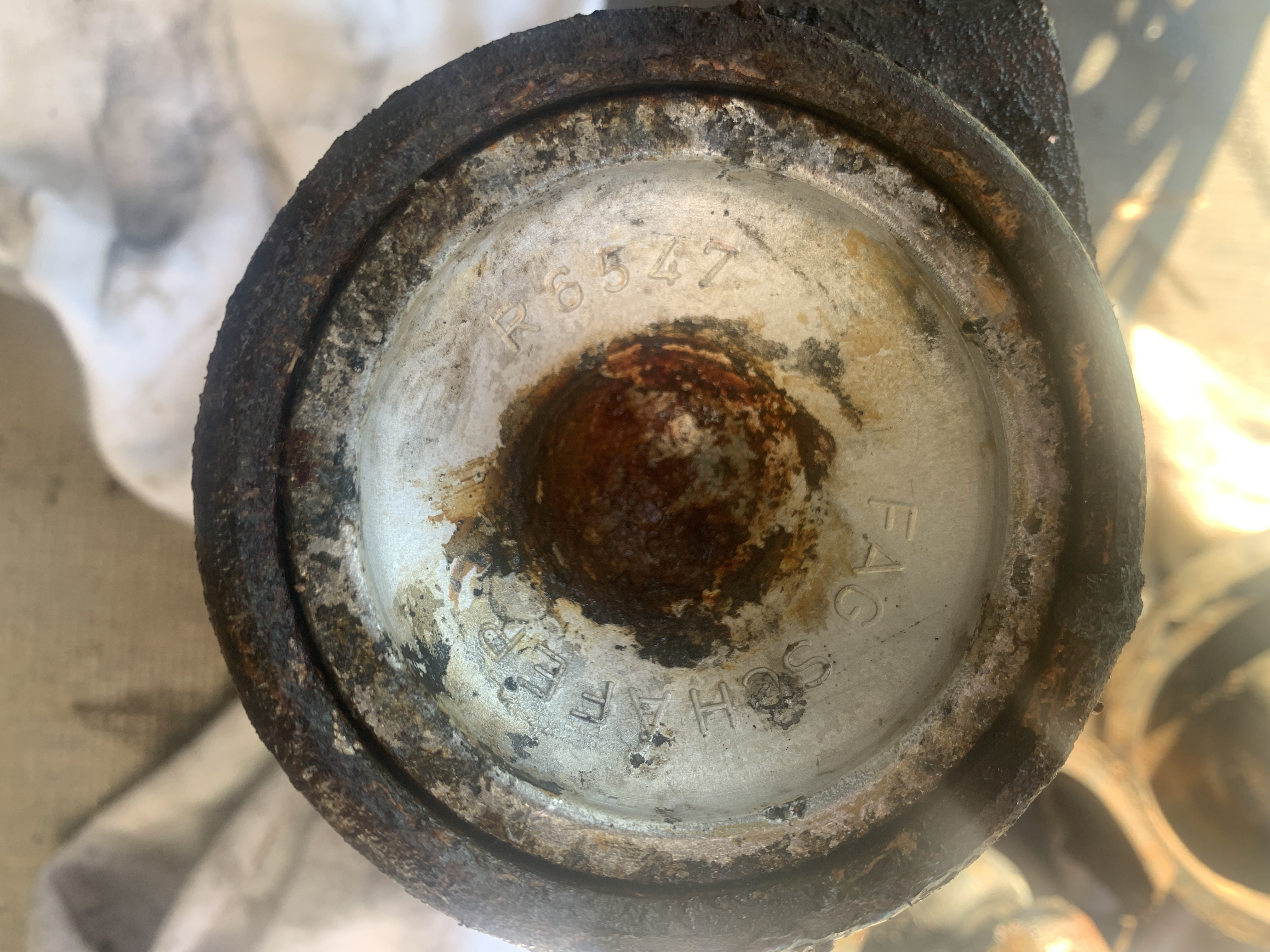

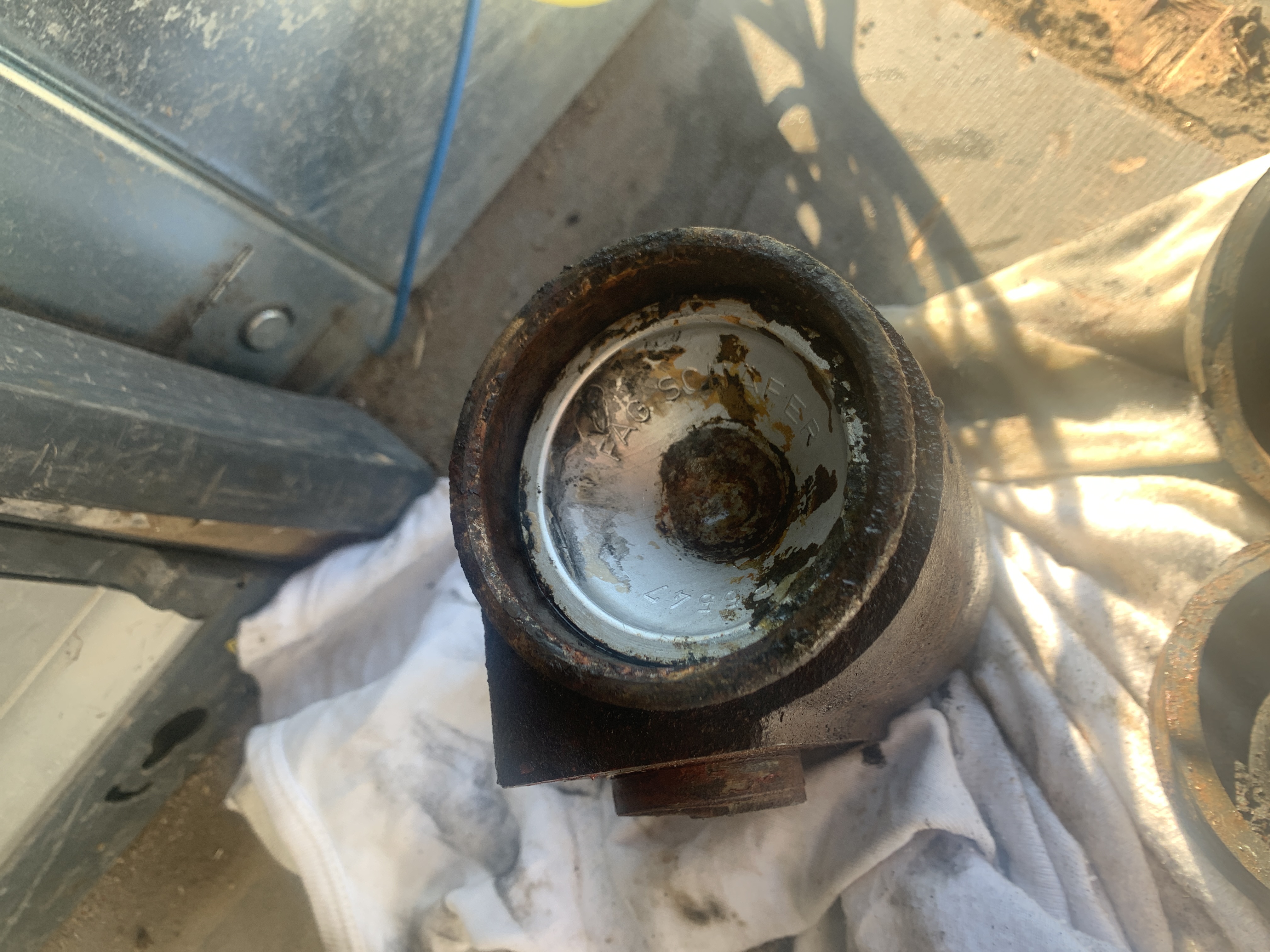

zerlege die Bremszylinder doch mal, dann siehst du wie verrostet die innen sind.
Wenn die nicht allzu verrostet sind lassen die sich aufarbeiten.
Dichtungsmanschetten gibt es noch.

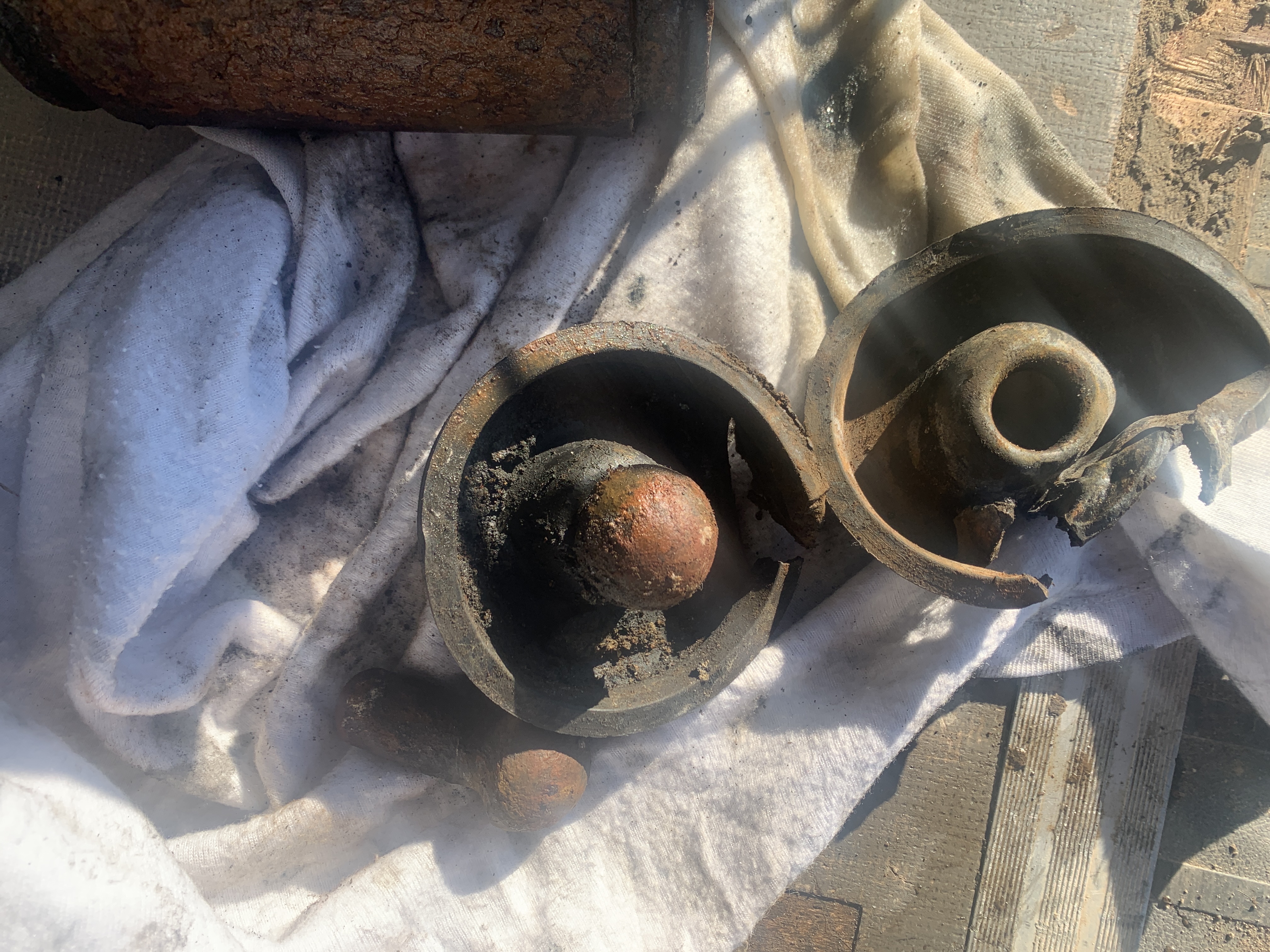

Hab sie aufgemacht.
Ich war in einer Werkstatt und lass alle vier dort aufarbeiten für insgesamt 350€
Kannst glaub ich nichts sagen.

... echt jetzt? Wieso ist das Zeugs so schweine teuer? Da ist doch nichts besonderes dran... Und mit erwas Suchen findet man die Dichtungen sicherlich im Zubehör. Auch Bremsbacken kann man neu belegen, auch in Eigenleistung. Nötigenfalls einfach Sätze aus dem PKW/NKW- Zubehör kaufen und umkleben/nieten. Auch der Bremszylinder ist nichts besonderes. Da geht eigentlich jeder Zylinder, der in etwa den Durchmesser aufweist und grob die Länge des alten Zylinders... Da wäre zumindest meine Version.
