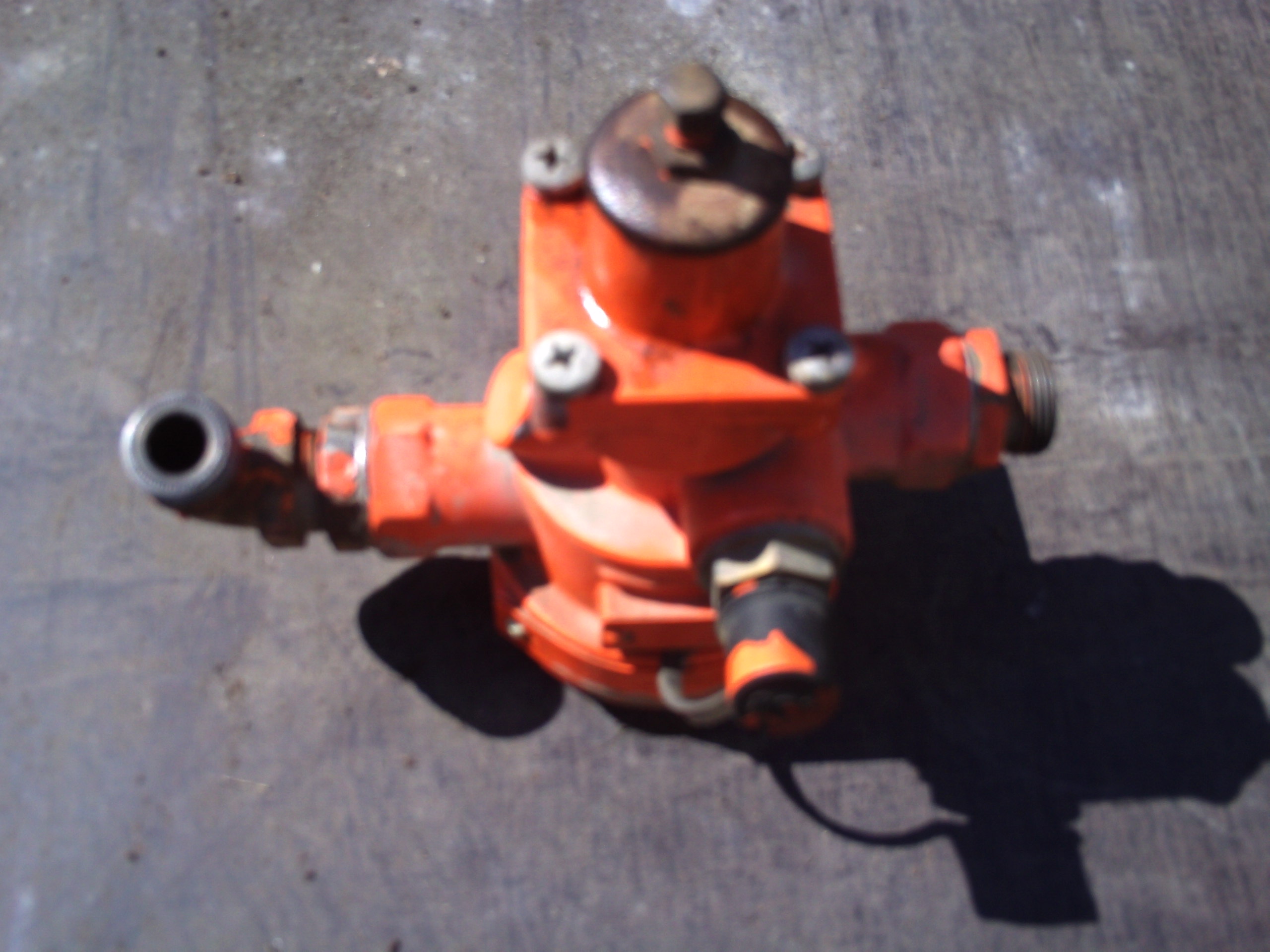

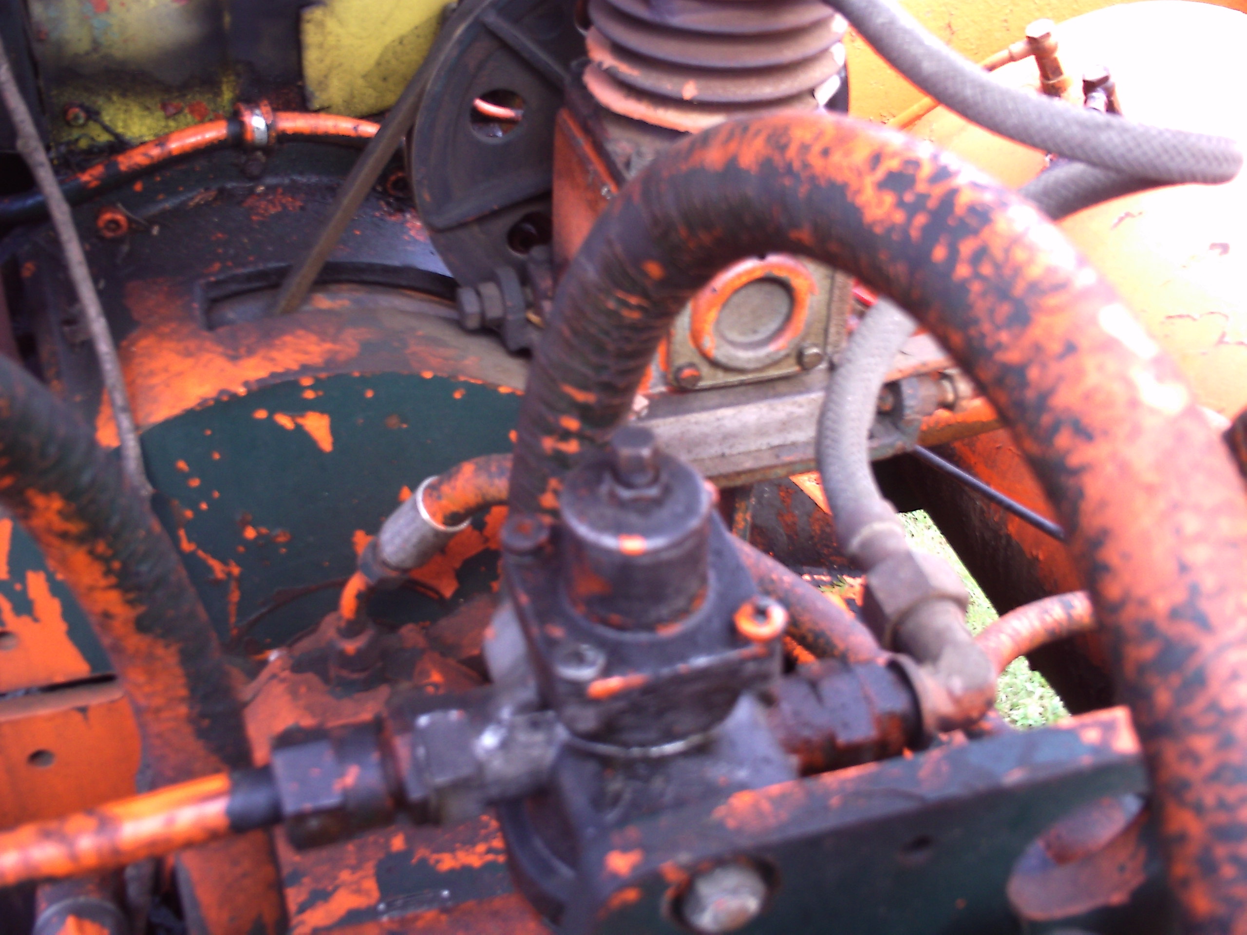

dann hab ich noch das luftleck gesucht..
download/file.php?id=138&mode=view
ist das ein druckregler? ist es normal das der deckel zischt? oder ist da ne membran oder sowas drin die defekt ist?
das war im jahr 2013... hab damit gelebt das der bagger erst den gesamten luftkessel wieder auffüllen musste wenn er mal etwas gestanden hat.. aber die tage kam ein paket..

der druckregler hat gestern auch seinen weg in den bagger gefunden und heut konnte ich nach einer nacht batterie laden testen - bis jetzt hält der druck.. also scheint ansonsten alles relativ dicht zu sein.. perfekt

so das luftproblem scheint wirklich behoben.. erstaunlich das er ansonstne wohl ziemlich garkeine luftlecks hat.. gestern hatte er immer noch 6bar druck.. aber das nächste kleine problem muss jetzt angegangen werden.. ich hab ja vor ein paar jahren die schrottbatterie gegen die überlebende aus meinem lkw ausgetauscht.. die ist jetzt aber wohl auch platt.. hab dann gestern mal ne nagelneue bestellt.. muss mir nur mal son erhaltungslader besorgen noch.. damit die dann auch ein bischen länger hält - dieses ewige stehen ist der tod einer jeden batterie..
