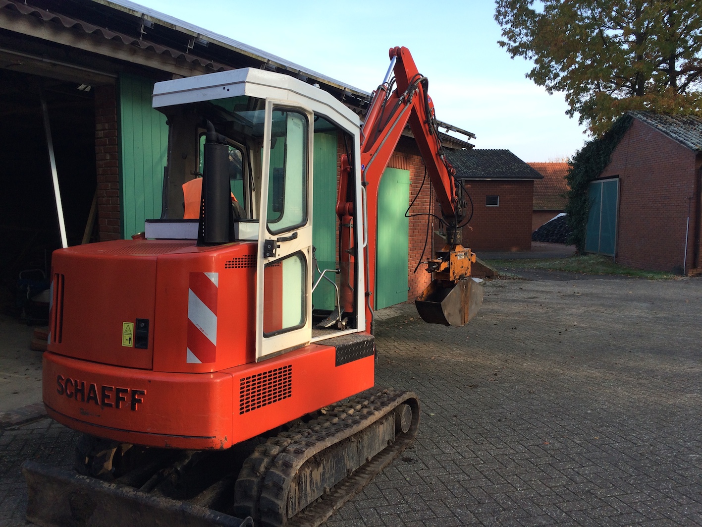

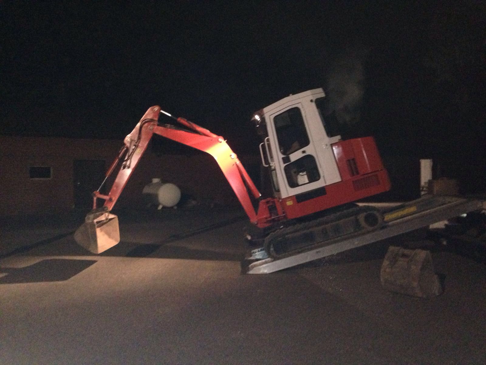

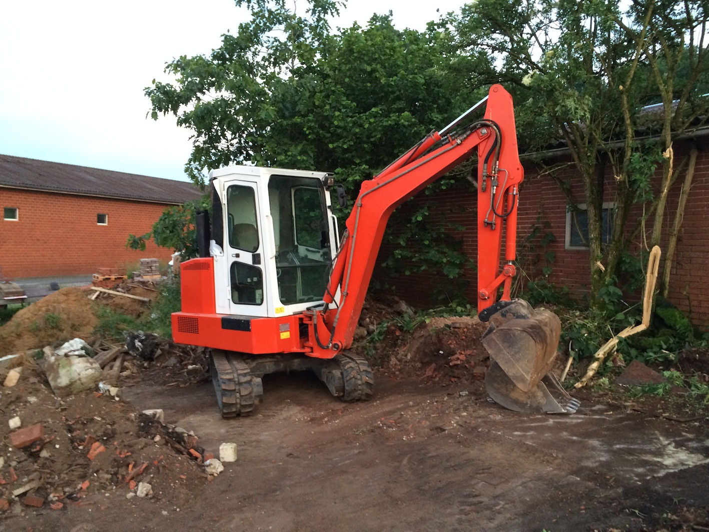

Moin Männer,
erstmal frohe Pfingsten allerseits.
Nach unglaublichen 2 Tagen des "Nichtbaggerbesitzerseins"...
...das muss man sich mal vorstellen :lol: ...

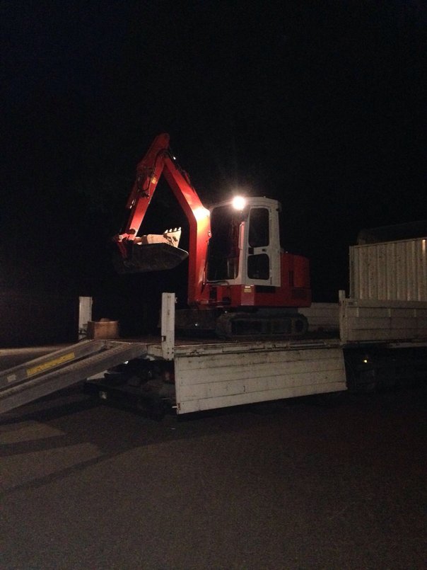

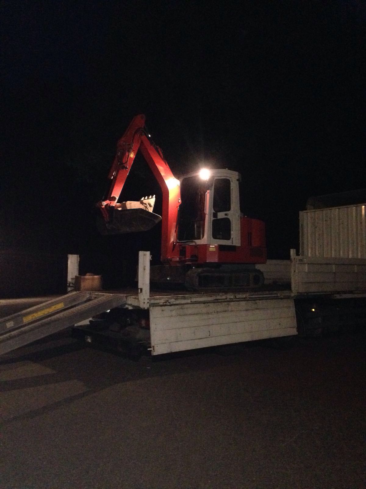

...war es dann am Freitag soweit. Mit freundlicher Unterstützung
meines Arbeitgebers und eines Freundes wurde der Bagger vom
Rand des Potts nach Bakum gebracht.
Mehr als ausreichend gesichert hat der Bagger die Reise auf dem
20tonner angetreten. Leider mussten wir beim obligatorischen
"die ersten 100 km sind geschafft" Gurtecheck feststellen, dass
eine der drei Heckscheiben während der Fahrt weggeflogen ist. :o :shock: :o
Wer rechnet denn mit sowas???
In der Hoffnung dass niemand sie abbekommen hat haben wir
dann die verbliebenen Scheiben nochmals mit Gurten gesichert.
Der Rest der Fahrt lief dann reibungslos.
Gestern kam es dann zum traditionellen "Felgenputzen".
Prost!

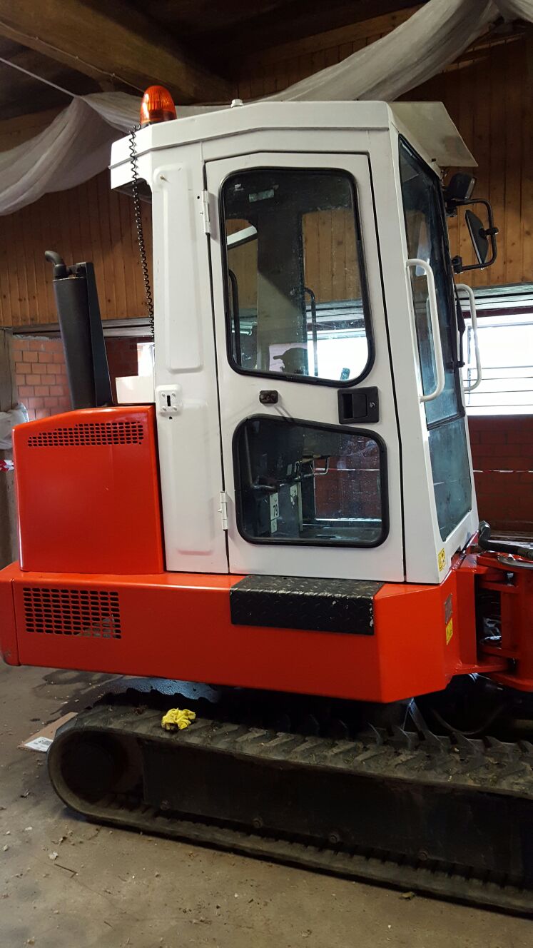

Folgende Arbeiten sind am Bagger zu tun:
- Einspritzdüsen tauschen
- Ventile einstellen (Motor)
- Schwenkbremse nachstellen
- Scheibe ersetzen und diesmal anständig verkleben
- Türschloss reparieren
- neue Aufkleber
- kleinere Schönheitskorrekturen
Ich werde natürlich ausgiebig berichten! :D
Beste Grüße aus Bakum,
Der Transport.
Es darf geputzt werden.

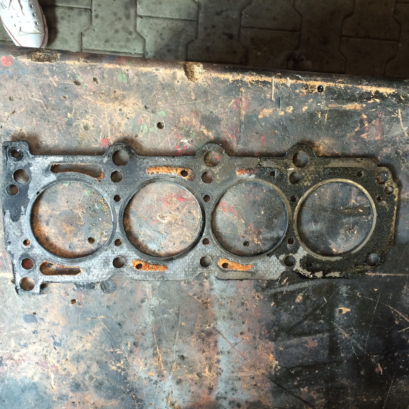

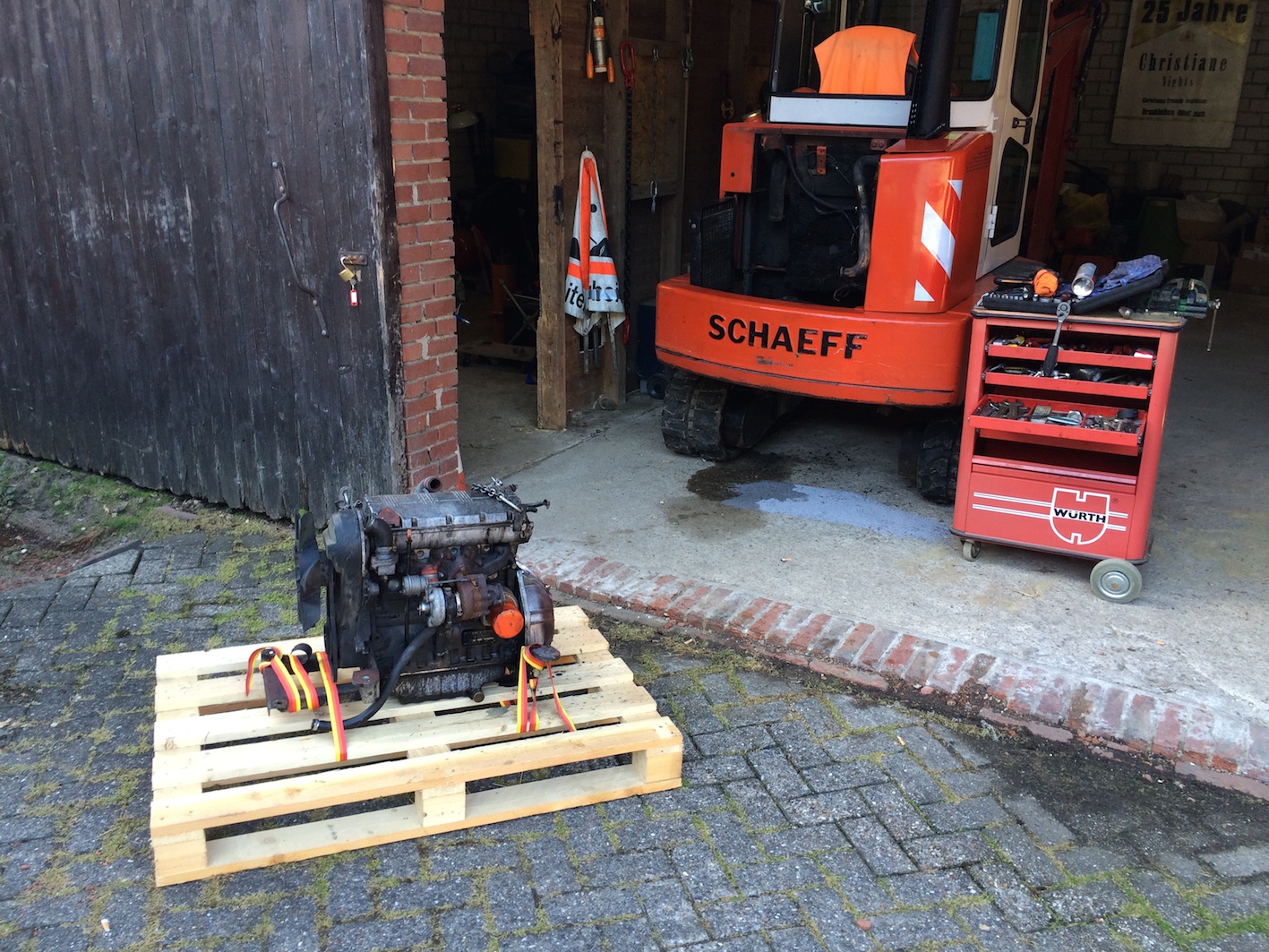

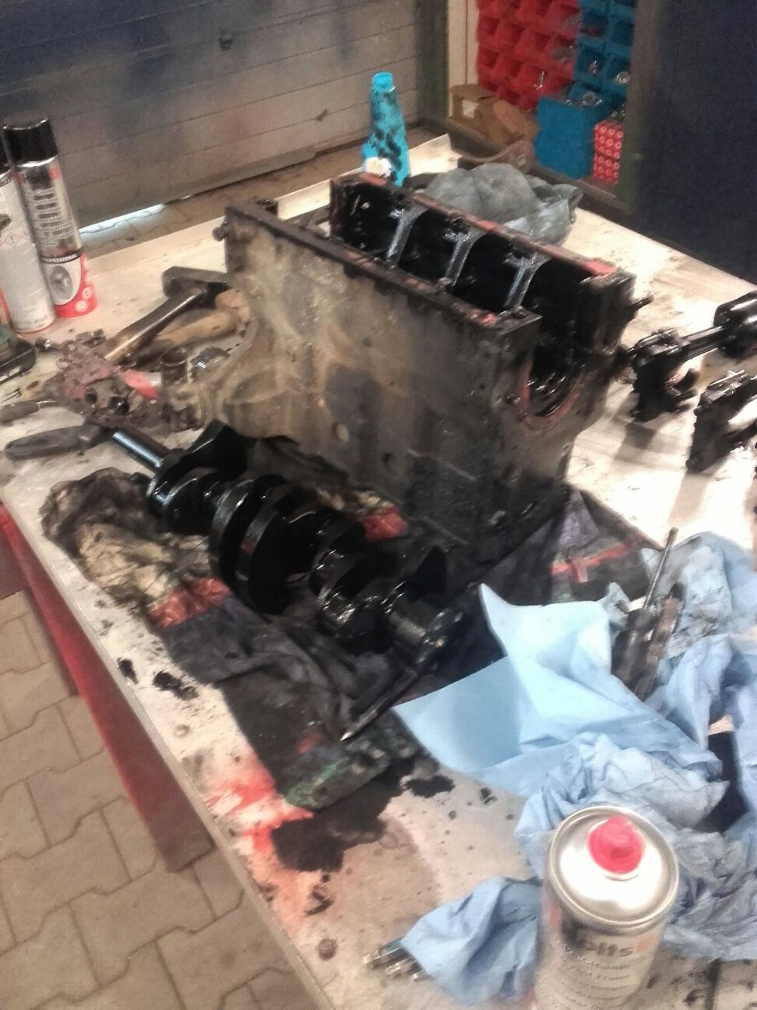

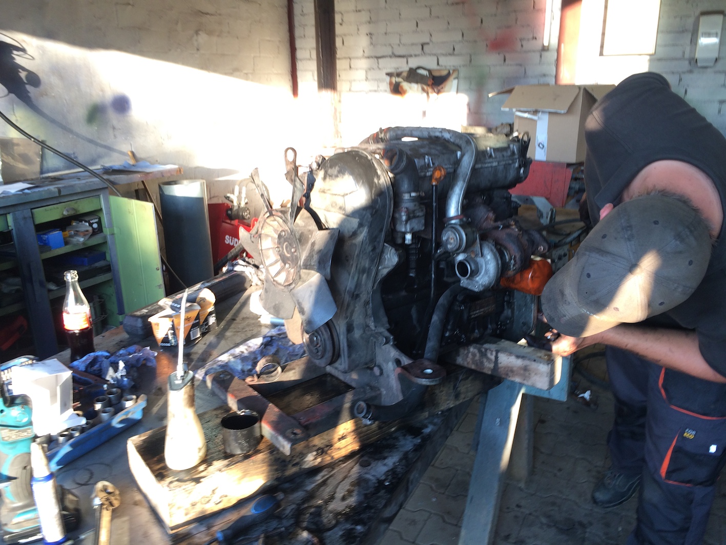

Dennoch habe ich mich mit meinem Kumpel Karsten über den Motor (Lombardini LDW1204T) hergemacht.
Erstmal raus mit dem Ding...
Dann ging es los! Folgende Arbeiten am Motor haben wir gemacht:
- Motor komplett zerlegt und alle Teile intensiv gereinigt
- alle 4 Zylinder gehont
- Kolbenringe erneuert
- Haupt- und Pleullager erneuert
- Düsen neu eingestellt
- Ölpumpe überholt
- Wellendichtringe erneuert
- Zahnriemen neu
- Spannrolle neu
- usw...
Dann alles wieder zusammengesetzt und siehe da... er läuft wie Butter!

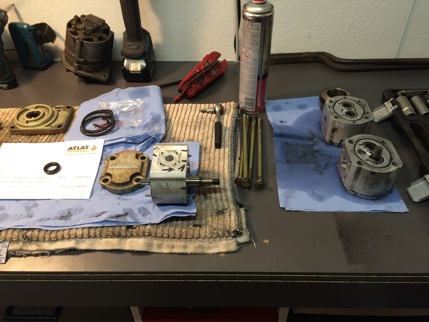

Dann habe ich noch die Pumpe zerlegt, neu abgedichtet und einen neuen Hydraulikölfilter eingebaut.

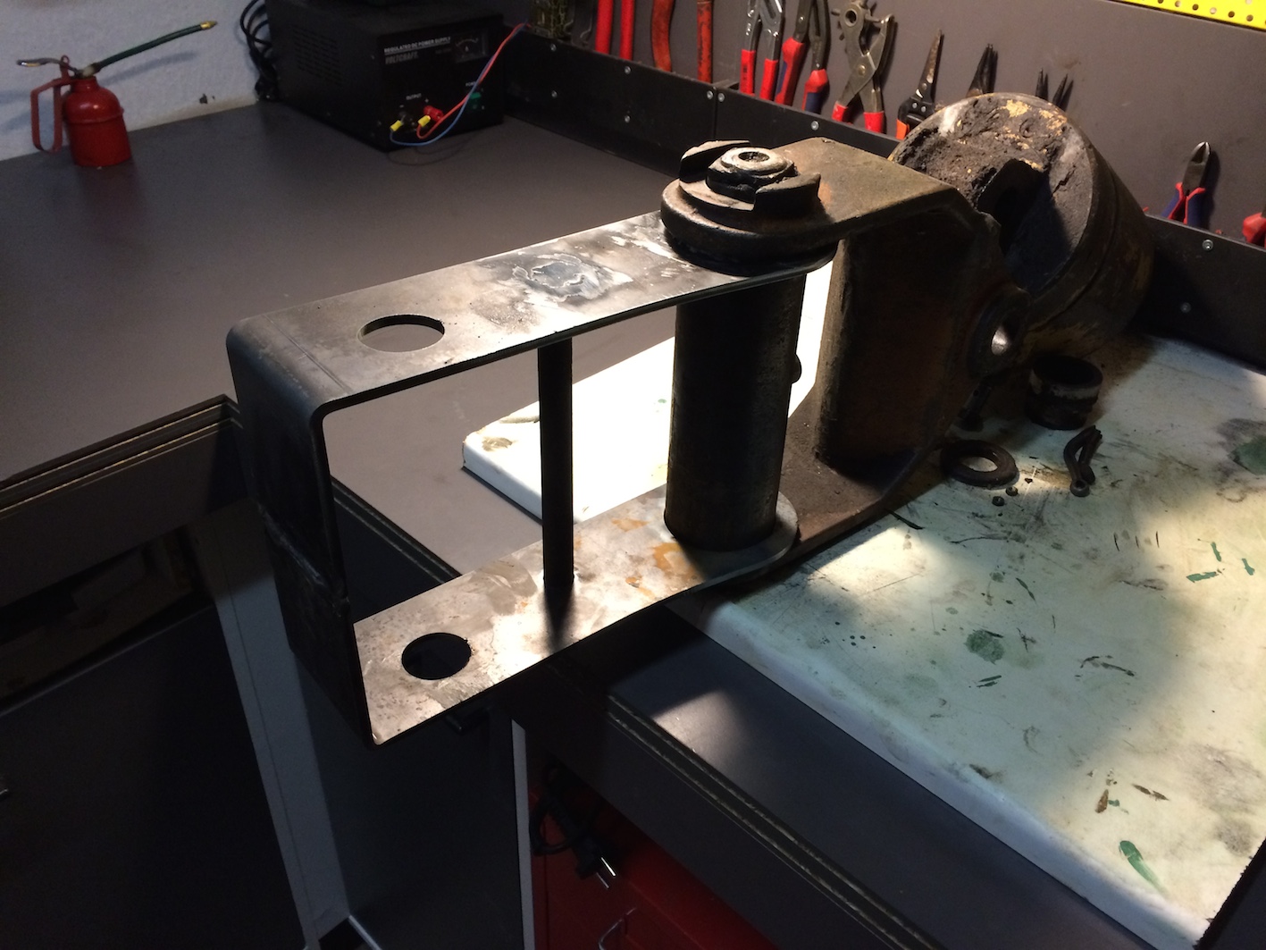

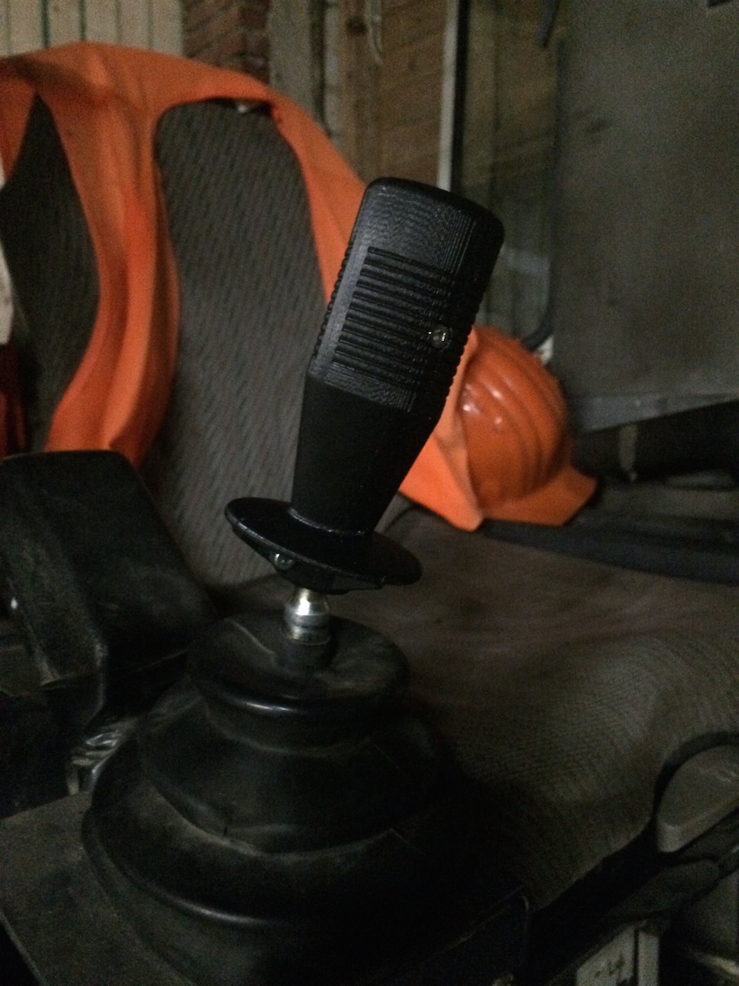

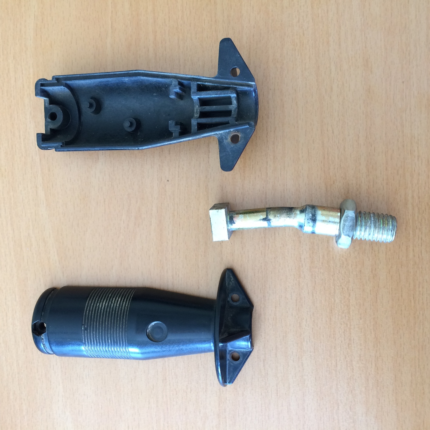

Zudem waren die alten Joystickgriffe gebrochen und mit Klebeband geflickt. Das sah echt kacke aus!
Zum Glück haben wir in der Firma einen 3D Drucker... also habe ich mir einfach neue Griffe gedruckt!
(Die Nasenbären bei Gessmann wollte doch glatt 98€ pro Griff haben! Die spinnen ja wohl!) :shock:

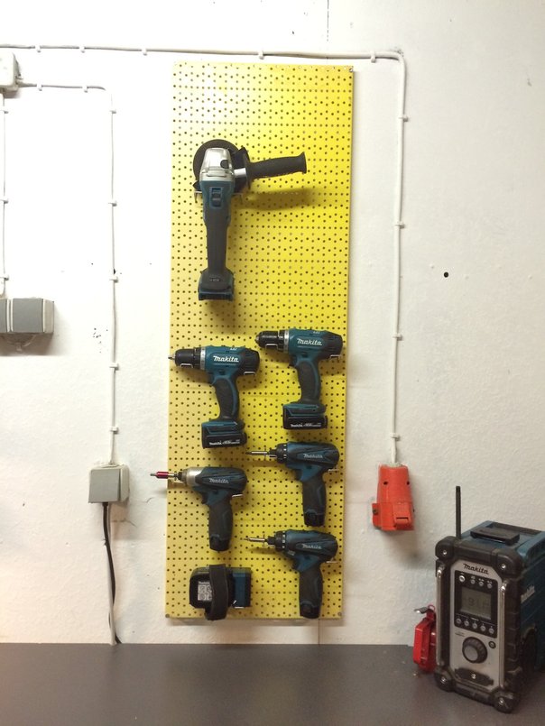

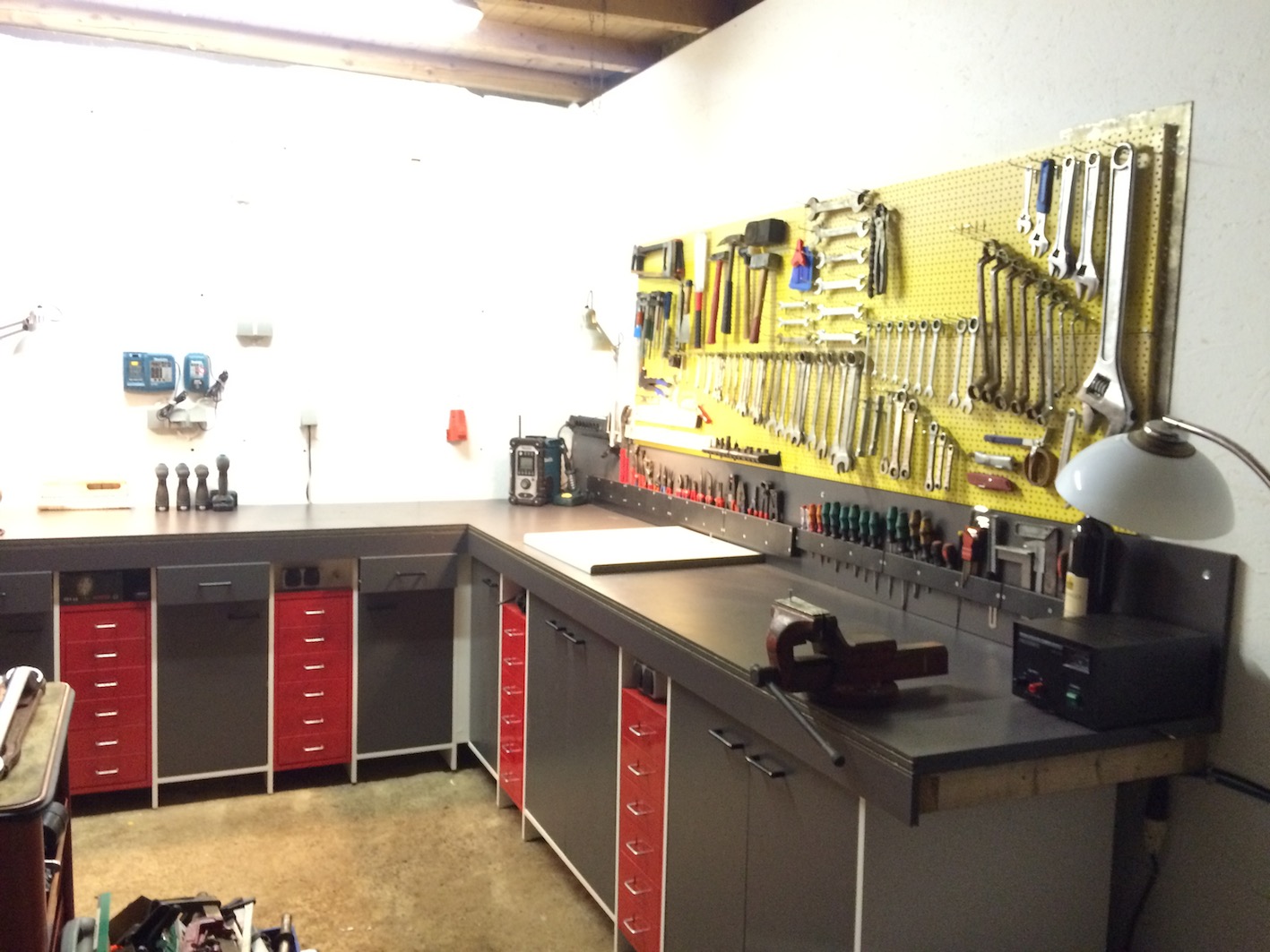

fast vergessen! Ich bin mit meiner Werkstatt in unsere Maschinenhalle umgezogen.
Die neue Werkstatt ist echt voll der Knaller!

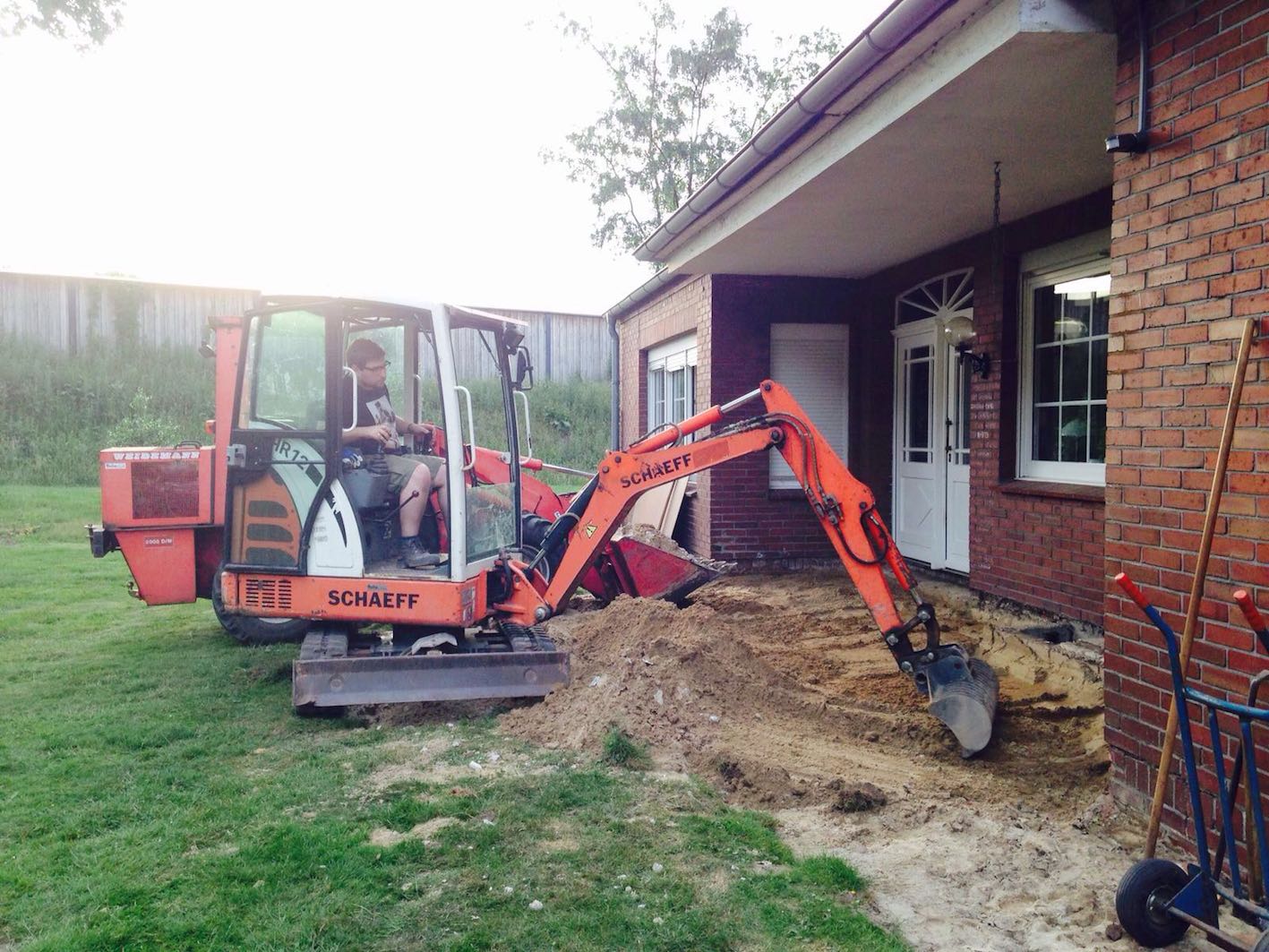

Dann hatten wir für unser Terrassenprojekt noch den kleinen Bruder meines Baggers
zum Spielen zu Besuch! :lol:

Pumpenabdichtung!
Der alte Joystickgriff
Der neue Griff

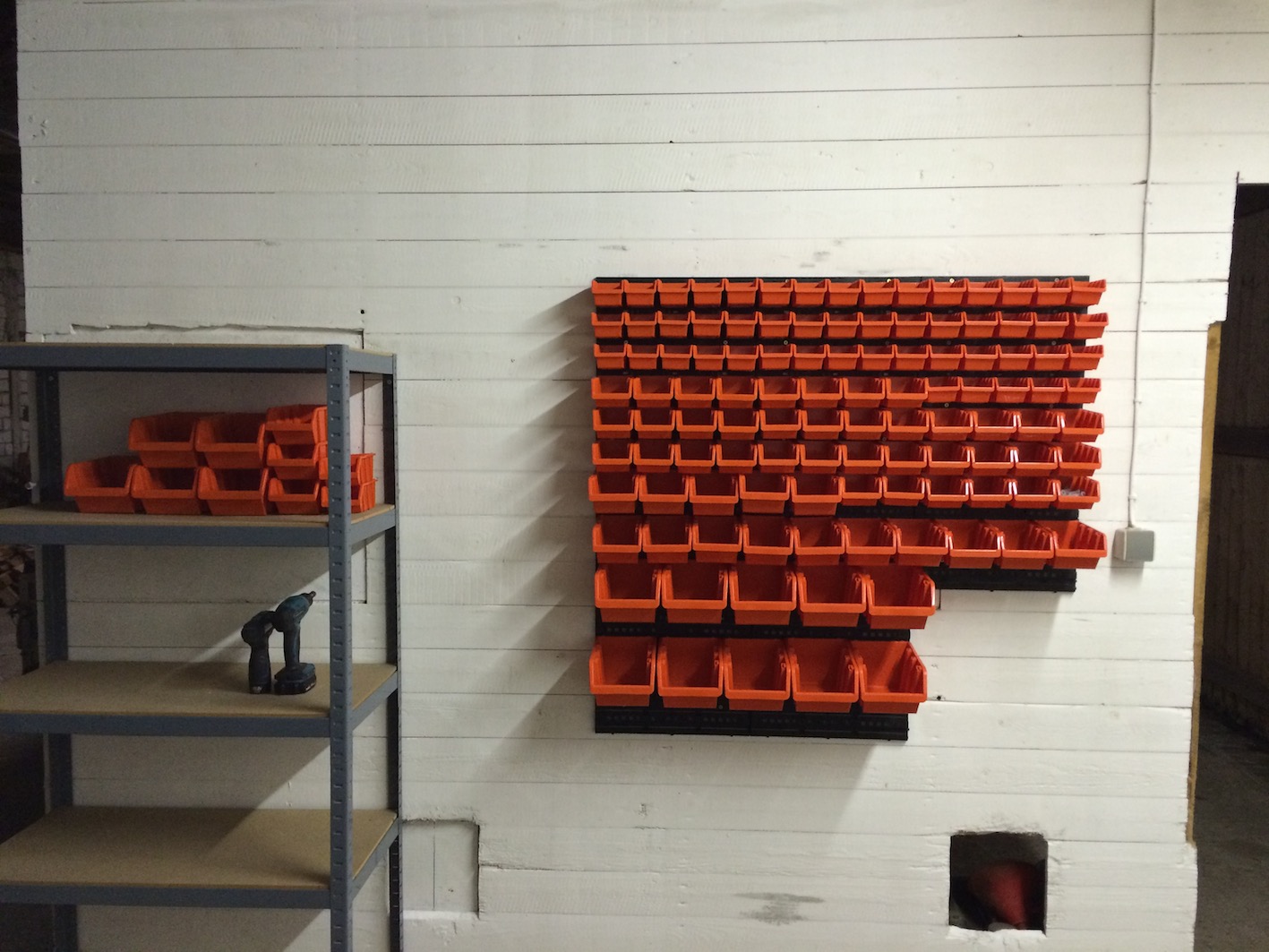

Das neue Schraubenregal!!!
Die neue WERKSTATT : ))))
Der kleine Bruder meines Baggers! :)

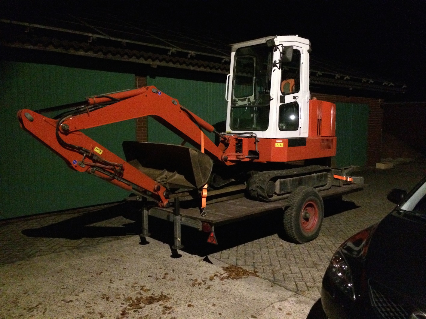

Der Anhänger den ich für ganz kleines Geld bei eBay gekauft habe funktioniert super!

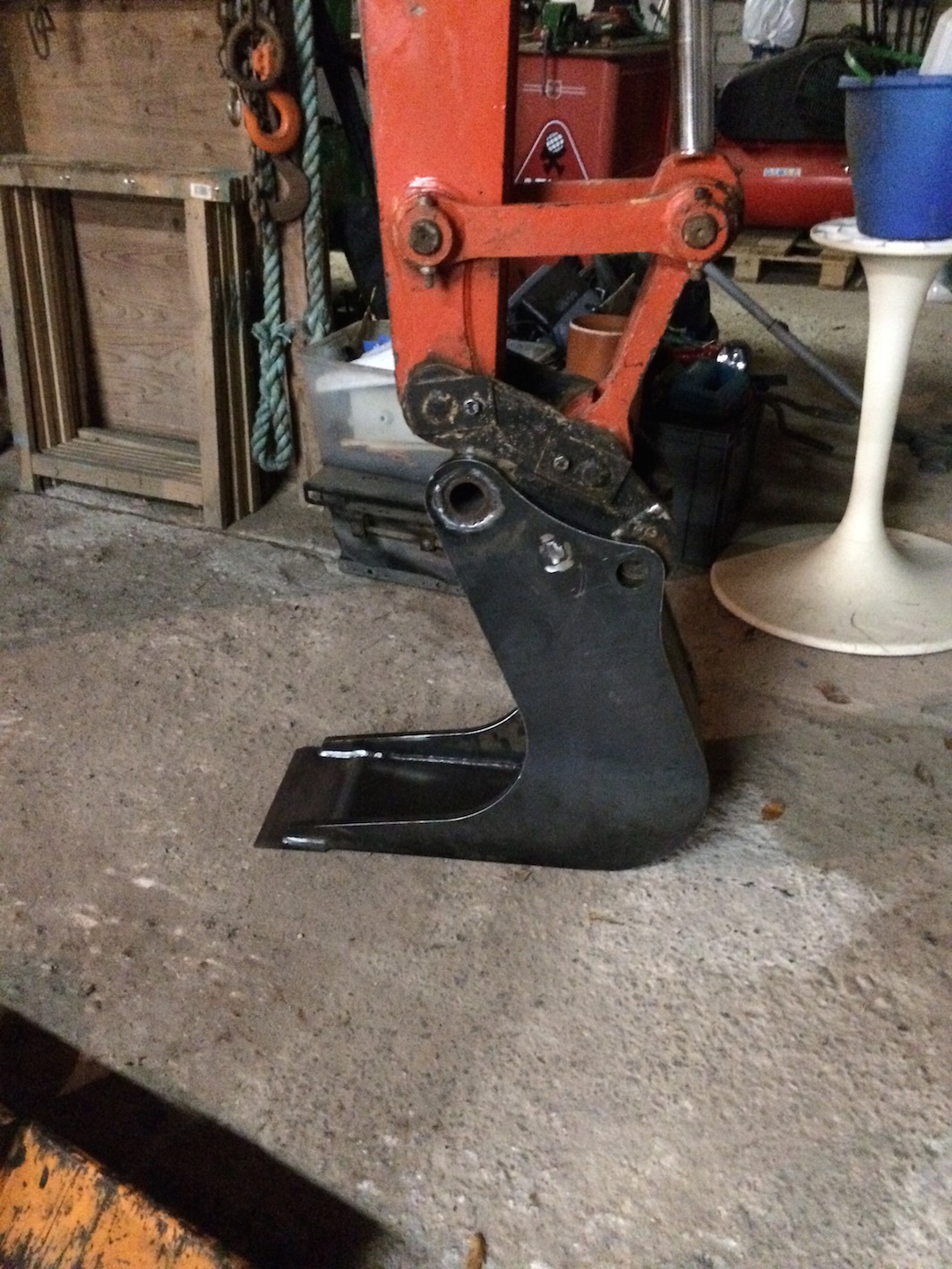

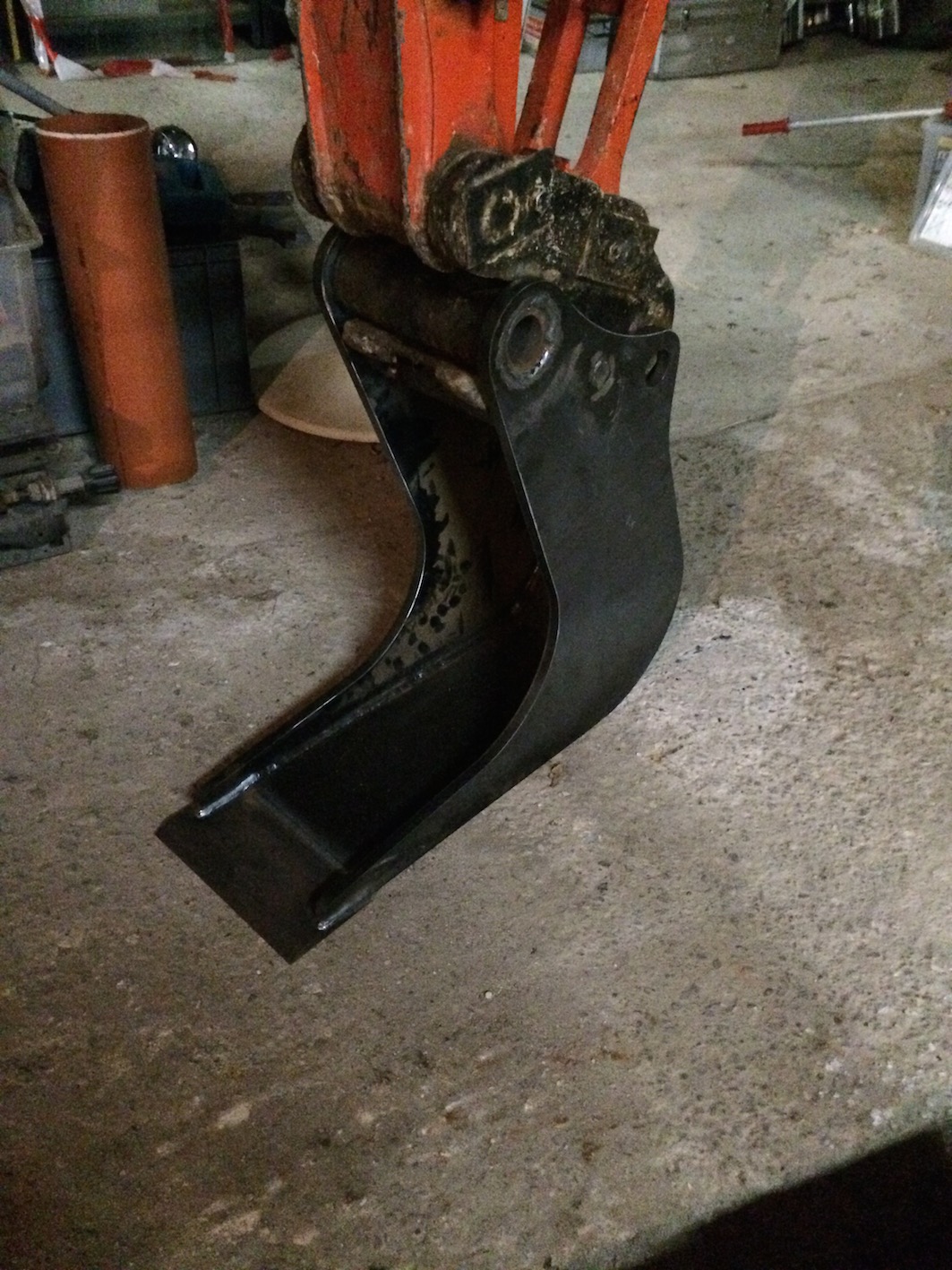

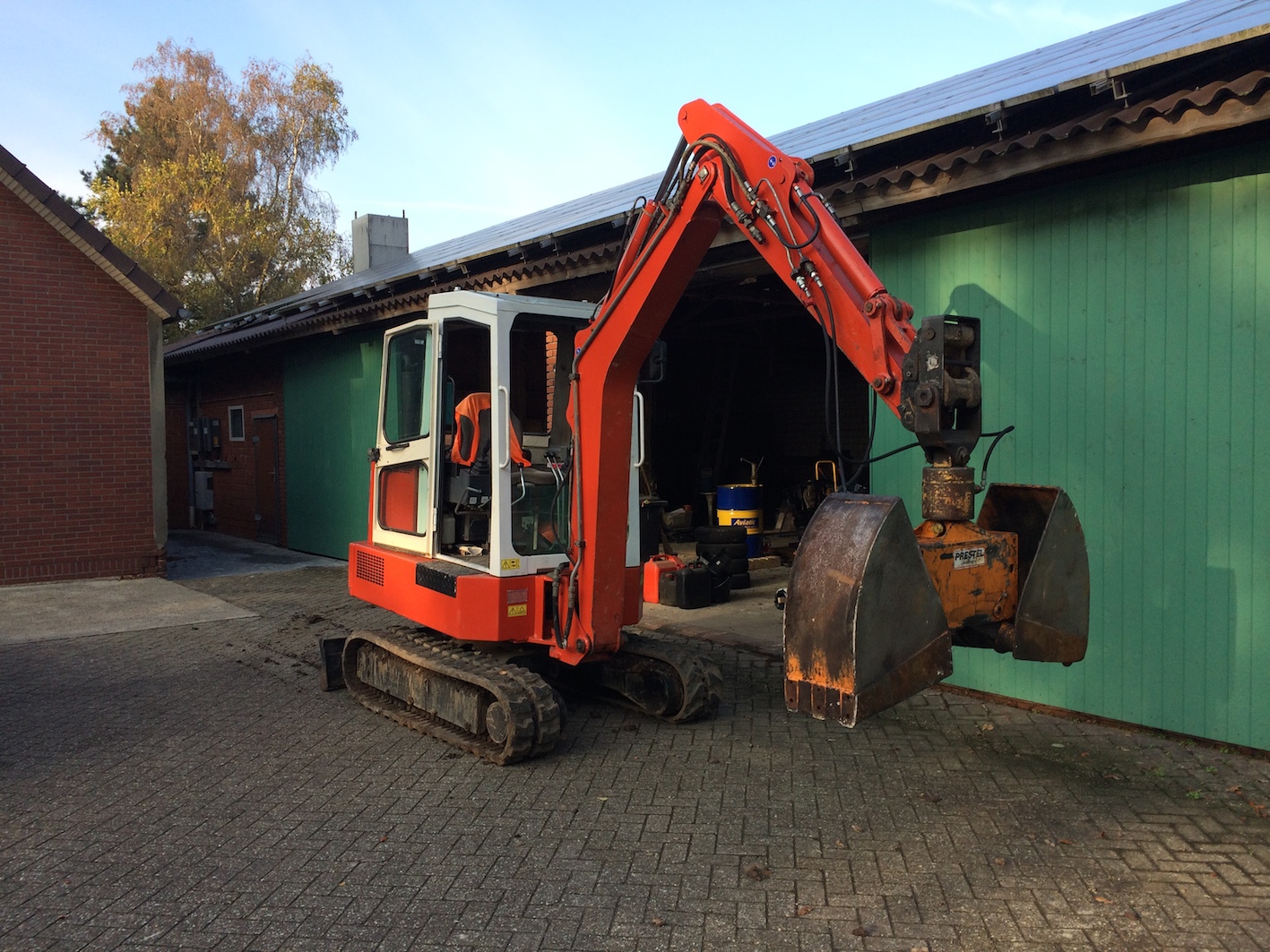

Einen neunen Löffel und eine Greiferaufnahme habe ich mir auch noch gebaut. Der Greifer
ist aber leider etwas groß und der Rotator ist kein Endlosdreher. Aber ein passender Greifer ist leider echt teuer.
Hier mal ein paar Bilder.
Beste Grüße aus dem Norden,
Der Schnäppchenanhänger (mit neuen Stützfüßen)
Der 25 er Löffel
Die Greiferaufnahme
Der etwas zu große Greifer

der greifer wirkt wirklich mächtig an deinem bagger.. aber wenn du damit arbeiten kannst ists völlig egal.. letztlich hat man die maschinen ja fürs arbeiten nicht zum anschauen.. ;)
