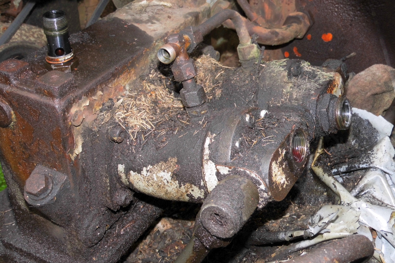

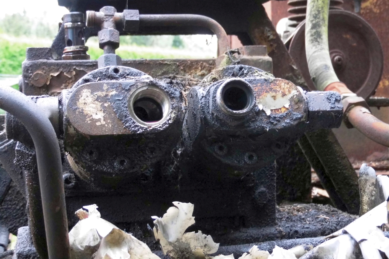

Zudem noch mal die Frage, ob die Pumpe wer kennt? Da ich bis dato bei beiden Pumpen keine Typenschilder finden konnte ist halt die Frage, ob es Sinn macht, diese Pumpe einzubauen an Stelle der aus einem Gehäuse bestehenden im Fahrbereiten...

Doppelpumpe aus dem Ersatzteilträger

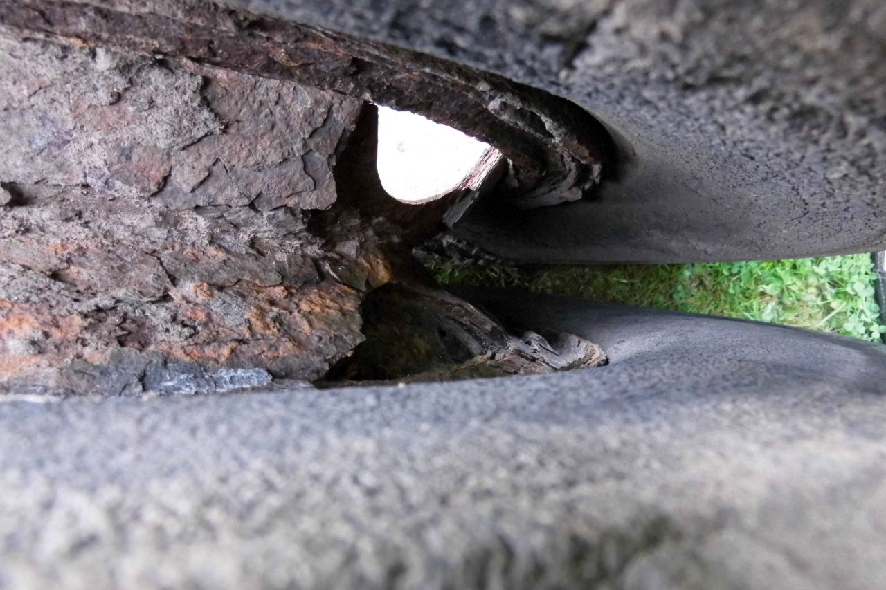

Und hier einer, welcher aus drei Teilen besteht: Felge, Sprengring und Schulter. So habe ich es auch in den Videos gesehen, die so auf YT rumgeistern

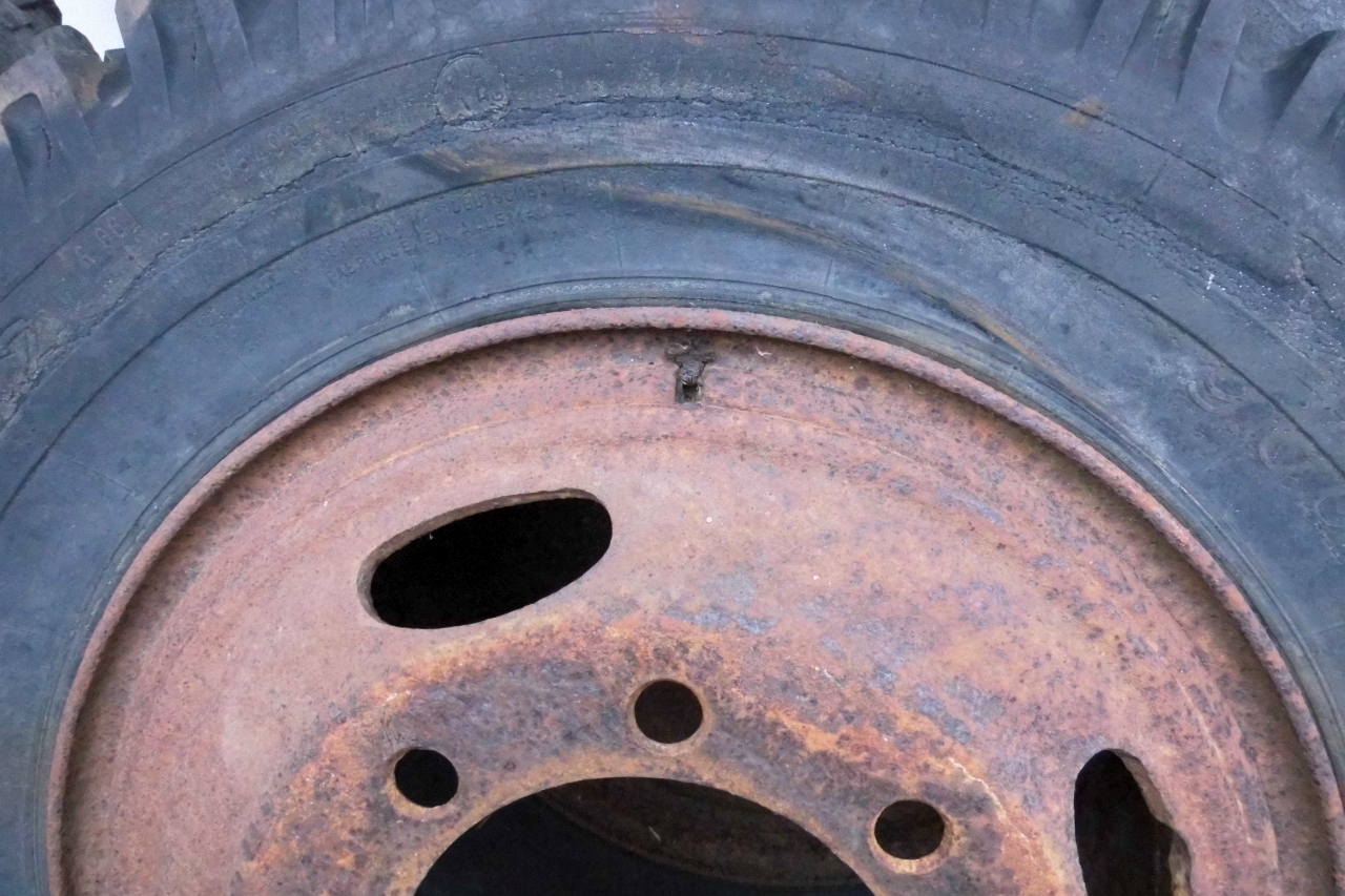

Auf dem Ersatzteilträge sind solche Felgen verbaut. Dort ist der Ring identisch mit der Felgenschulter.

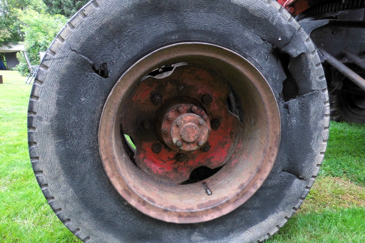

Die sind auch sowas von gar gerostet, das es mich wundert, das die noch nicht auseinander gefallen sind...
Aktuell auf dem Fahrbaren montierte Felgen; Luft ablassen auf den äußeren Schluffen ist unnötig *LOL* Aber wie man sieht sind das Felgen "mit ohne" Sprengring.

sorry muss mal meckern.. mach mal die anschlüsse zu, wenn du die teile eventuell noch nutzen willst.. da darf kein dreck reinkommen.. gefällt mir garnicht wenn da schon das heu ins anschlussgewinde kriecht..

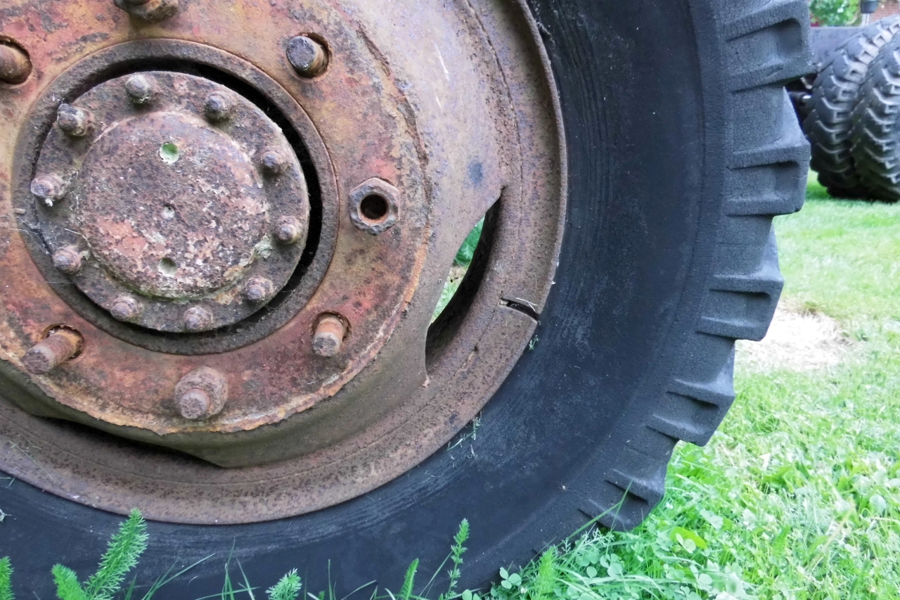

Die Felge auf Deinem 1. Bild ist mit Sicherheit eine zweiteilige Sprengringfelge.
Auf Deinem 2. Bild sind die Felgen wirklich mehr als marode. Ich würde die Luft ablassen bevor ich die Reifen abbaue. Ist der Bagger beim Bauer gelaufen und hat Mist verladen?
Die Anschlüsse der Pumpe zu verschließen ist sinnvoll, Sauberkeit ist A & O in der Hydraulik.
