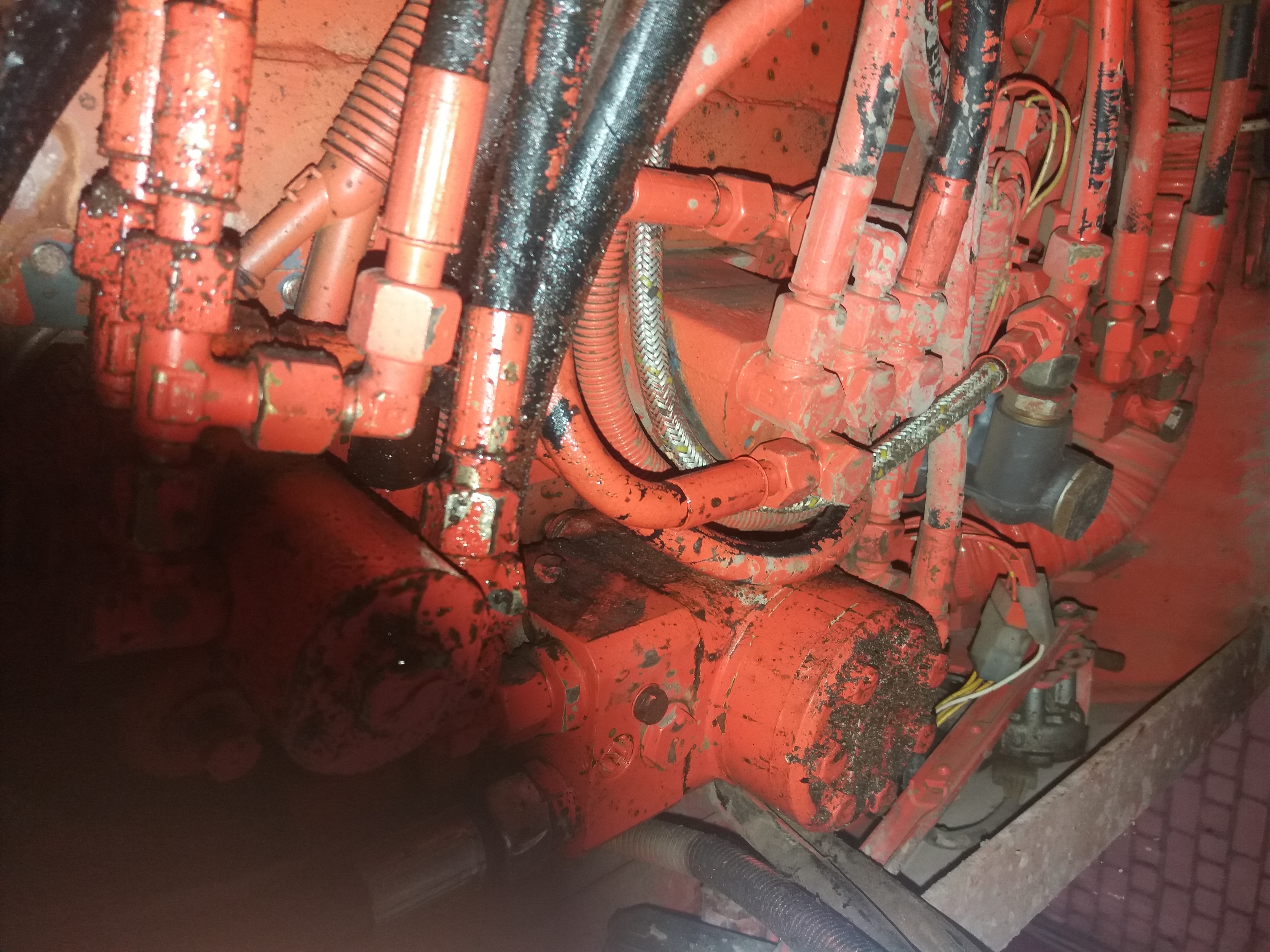

Jetzt habe ich endlich mein luftdruck bis zum elektrische Ventile anstehen, welche Ventil müsste durchschalten für vor und rückwärtsgang von den 4 elektr.ventile

Ja ich habe schon bereits die e ventile zusammen gebaut ,also ich denke wir haben diesen Allrad und frontantrieb Schalter nicht umgelegt deshalb kein Luft am schaltzylinder bekommen, momentan fährt er vor aber nicht zurück ;) Also wenn ich vor und zurückschalte höre ich ein relais klikken ich habe vorsichtshalber den relais für vorwärts mit den für rückwärts untereinander getauscht um den relais auszuschliesen kein Erfolg, laut Atlas werden vor und rückwärts unter dem fahrkabine hydraulisch geschaltet weiß jemand wo die Ventile verbaut sind
