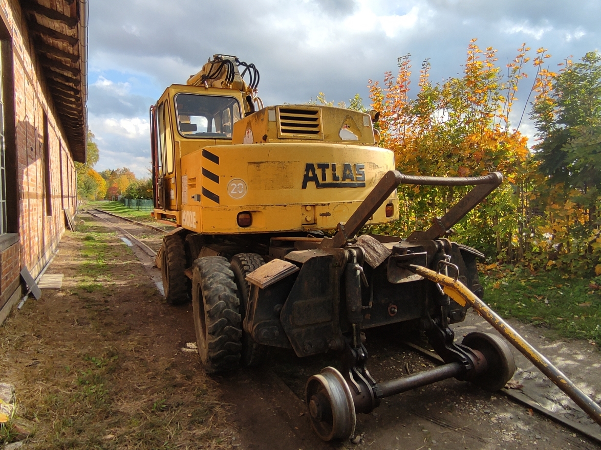

ich bin der Sören und bin seit kurzem Mitglied eines Museumsbahn Verein, bei dem ich schon länger Aktiv bin.
Dieser Verein hat einen alten AB1602 D Zwei-Wege-Bagger, von 1979, bei dem seit Jahren nur die nötigsten Arbeiten zum Funktionserhalt durchgeführt wurden.
Nun will ich mich dem über kurz oder lang annehmen.
Was ich bereits weiß:
-Schwenkbremse geht manchmal, manchmal nicht
-Eine Achse bremst schlecht, die andere Achse ist gar nicht angeschlossen
-Die Pratzen lassen alle 4 nach
-Das Zweiwegefahrwerk verliert auch Druck
-Die Zylinder am Hauptarm lassen nach
Alles andere wird sich bei meinem Ersten arbeiten am kommenden Samstag und bei den ersten größeren Einsätzen in der ersten Novemberwoche Zeigen.
Grundsätzlich ist schon Mal gut, er läuft, er Arbeitet und grundsätzlich scheint alles mehr oder weniger zu funktionieren.

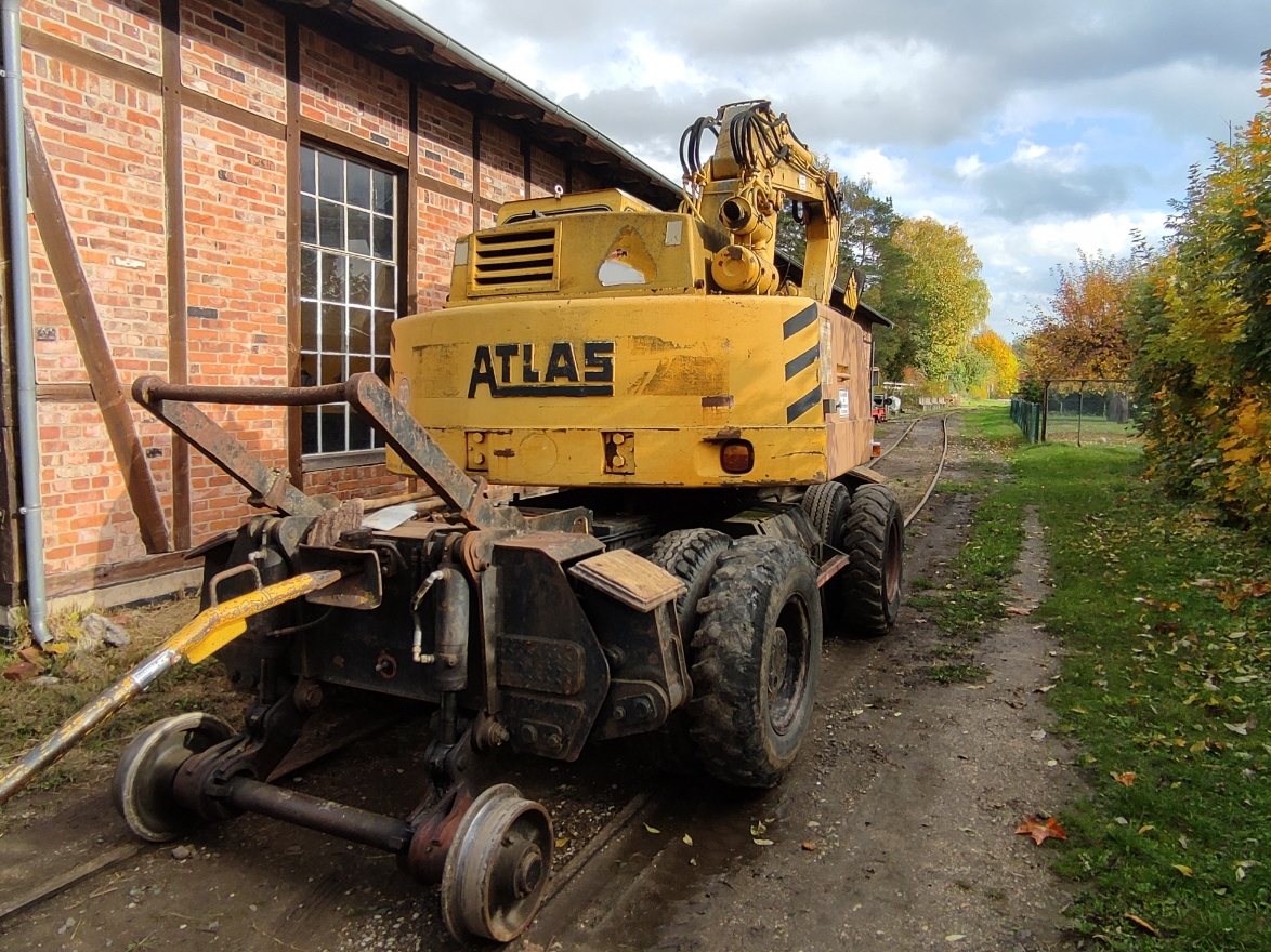

Wenn ich dann am Freitag da bin werde ich noch ein Paar Bilder machen, hier schon Mal eines in Winterlicher Idylle, zusammen mit einem Windhoff HL 16 mit dem Oberwagen eines AB1302.

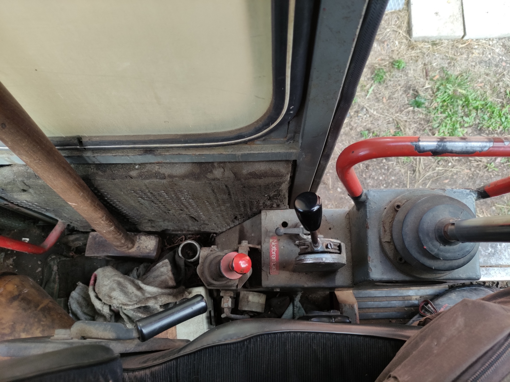

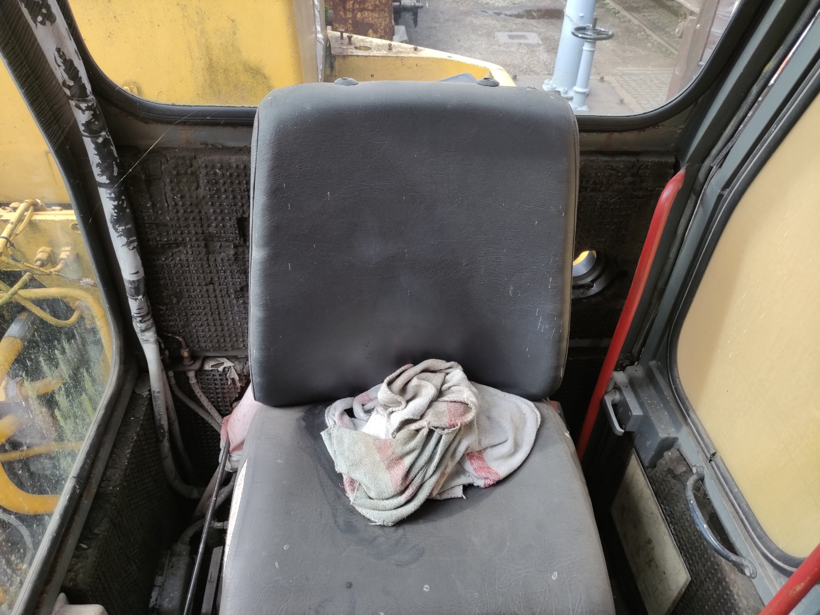

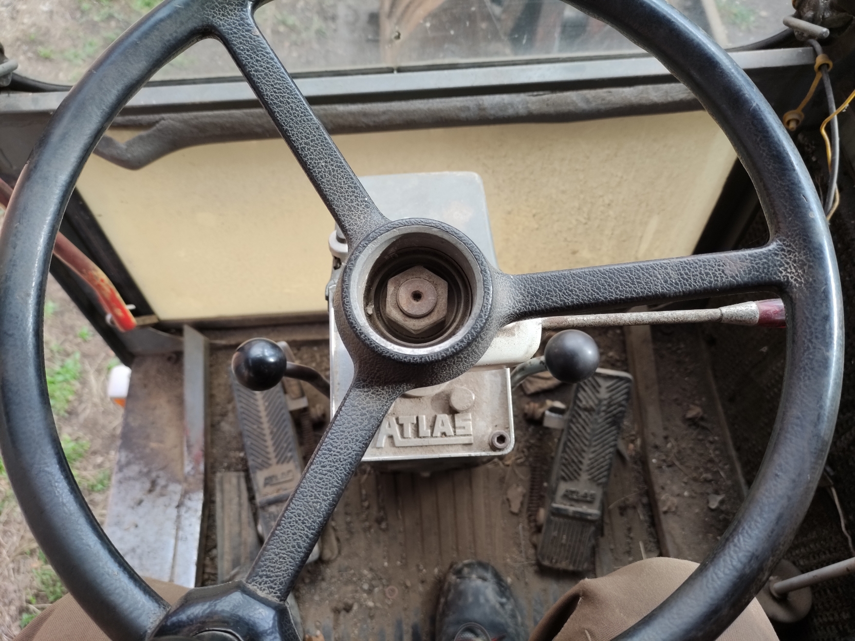

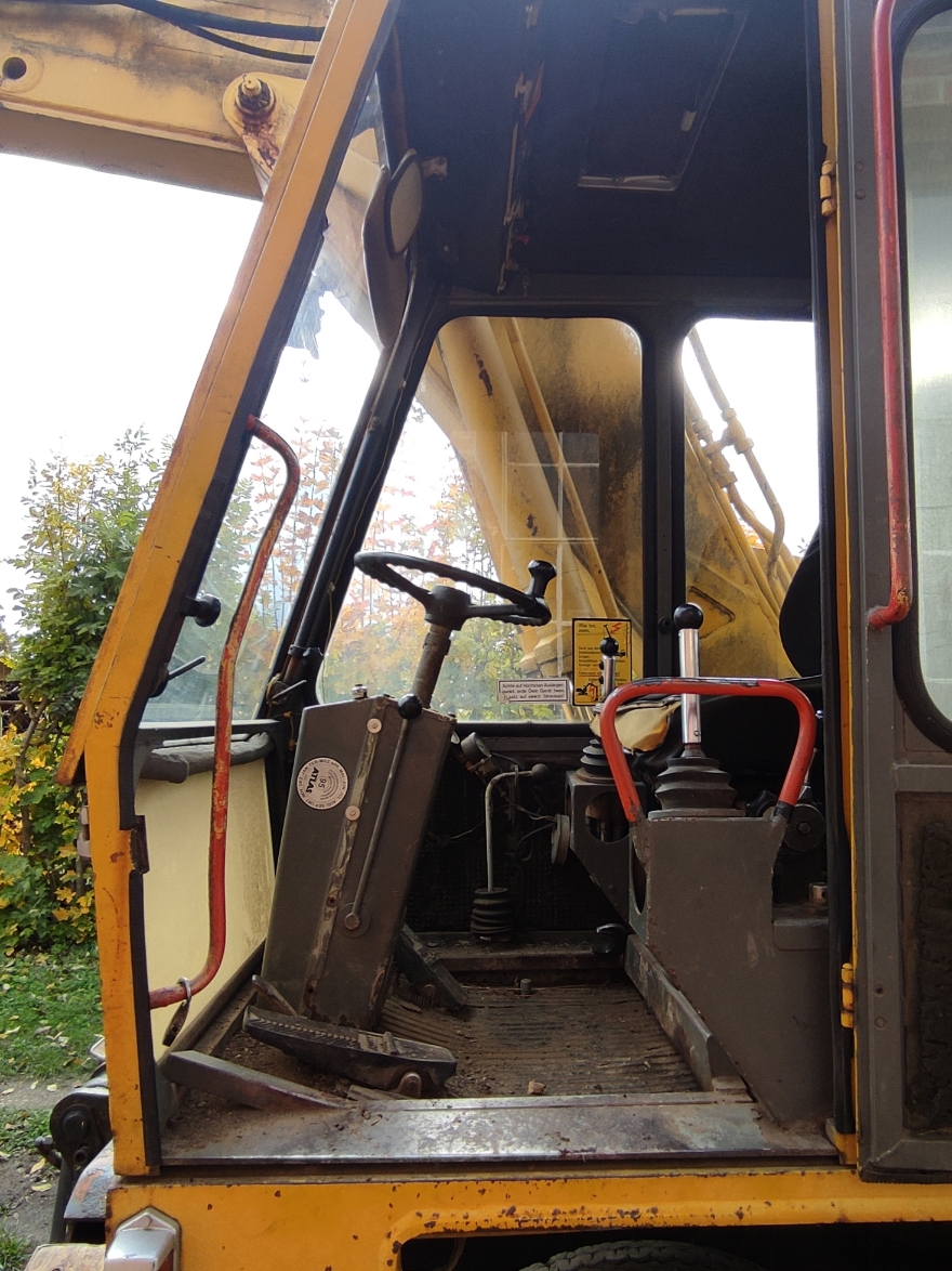

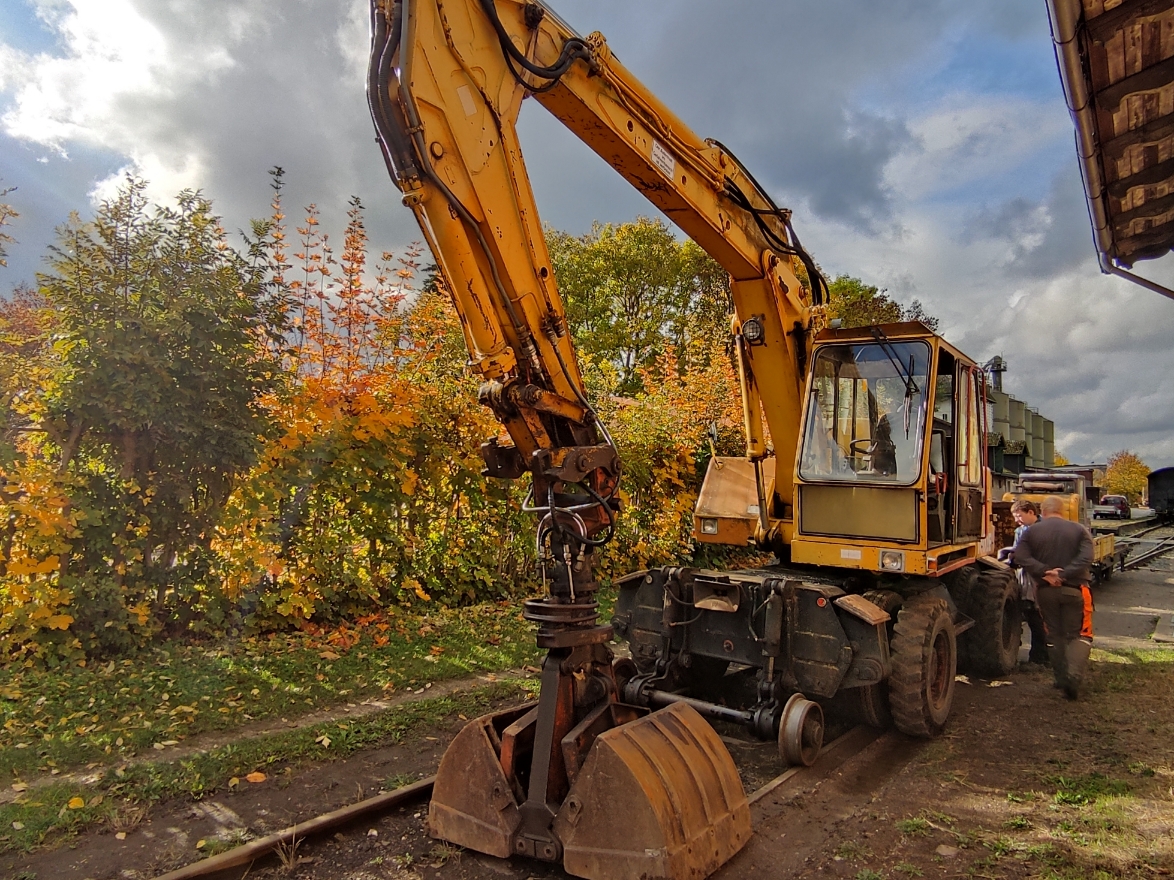

heute war der Tag, an dem ich mir den Bagger Mal genauestens angesehen haben und eine Einweisung darauf bekommen habe!

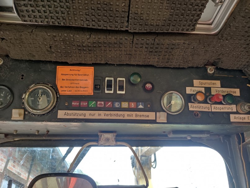

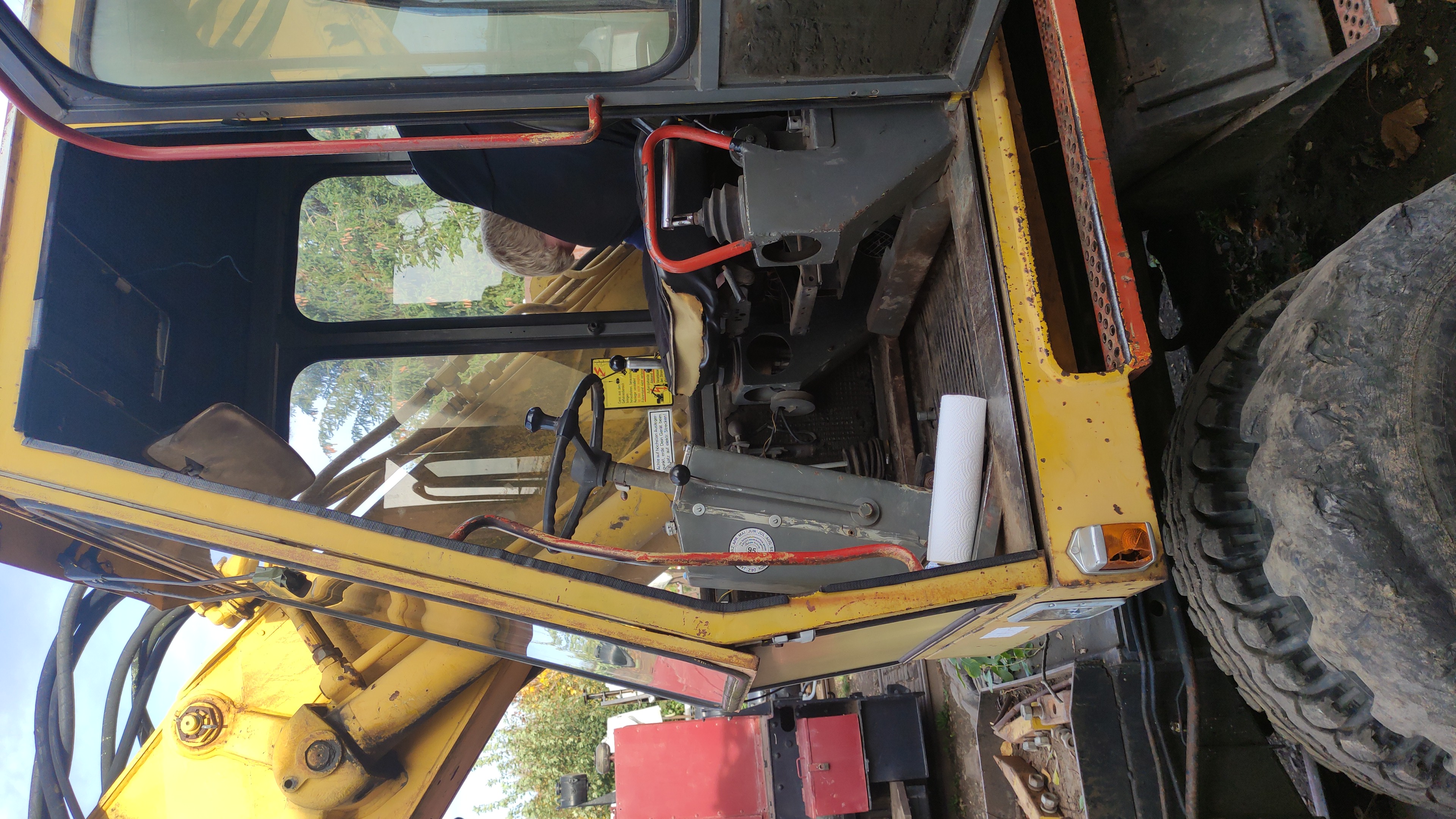

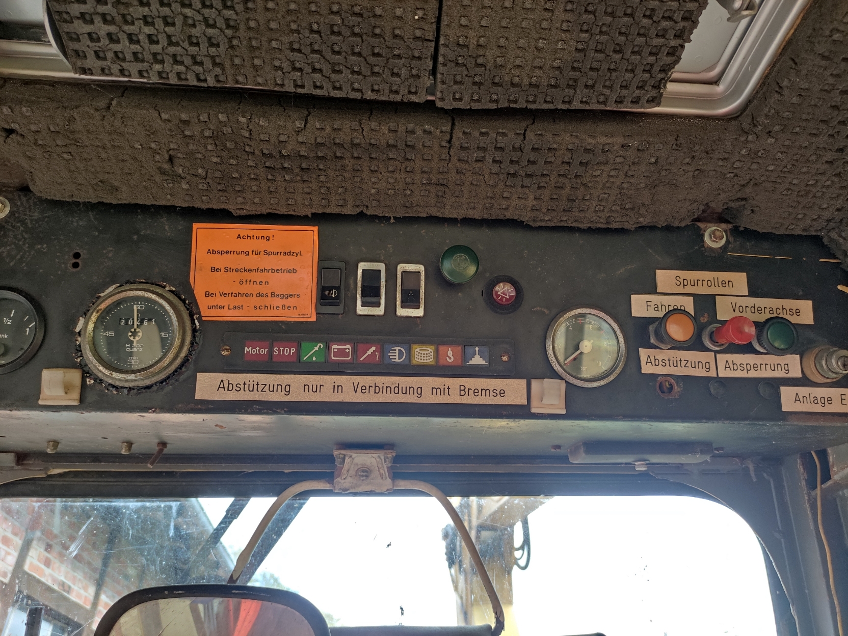

Auf den Bildern vom Inneren der Kabine sind die meisten Unterschiede zum Standard sichtbar:
Oben rechts am Armaturenbrett ist die Ansteuerung für die Zwei-Wege-Einrichtung.
Mit dem linken zugeschaltet wird die Pratzen Abstützung aktiviert, diese wird dann über den Vorwärts-Rückwärts Hebel angesteuert.
Mit dem mittleren Zugschalter wird das Zwei-Wege-Fahrwerk aktiviert, dieses wird dann über den rechten Steuerhebel, der sonst für das Schiebeschild ist, angesteuert.
Bei gezogenem rechten Zugschalter, kann irgendwie noch zusätzlich die Pendelachse gesperrt werden, was aber unnötig ist da sie ohnehin sperrt wenn über das Fußpedal gebremst wird!
Und ganz rechts befindet sich der Schalter für die Beleuchtung auf den Bahngleisen.
Eine weitere Besonderheit ist, dass über die Handbremse auch die Waggonbremsanlage angesteuert wird.
Außerdem ist die besondere Besonderheit der Zweite Sitz.
Am nächsten Freitag wird es den ersten Einsatzbericht geben.
Positiv zu hören, die Schwenkbremse funktioniert wohl doch 90% der Zeit, sie greift wohl nur etwas verzögert.
Insgesamt ist die Maschine in den letzten Jahren wirklich nicht sonderlich gut gepflegt worden, immer nur Diesel aufgefüllt.
Wir haben heute Motoröl aufgefüllt, weil der Ölstand kaum noch den Peilstab berührt hatte.
Erste Undichtigkeiten, im Luftsystem habe ich bereits ausfindig gemacht, mal sehen ob ich das Material zum beheben bekomme.

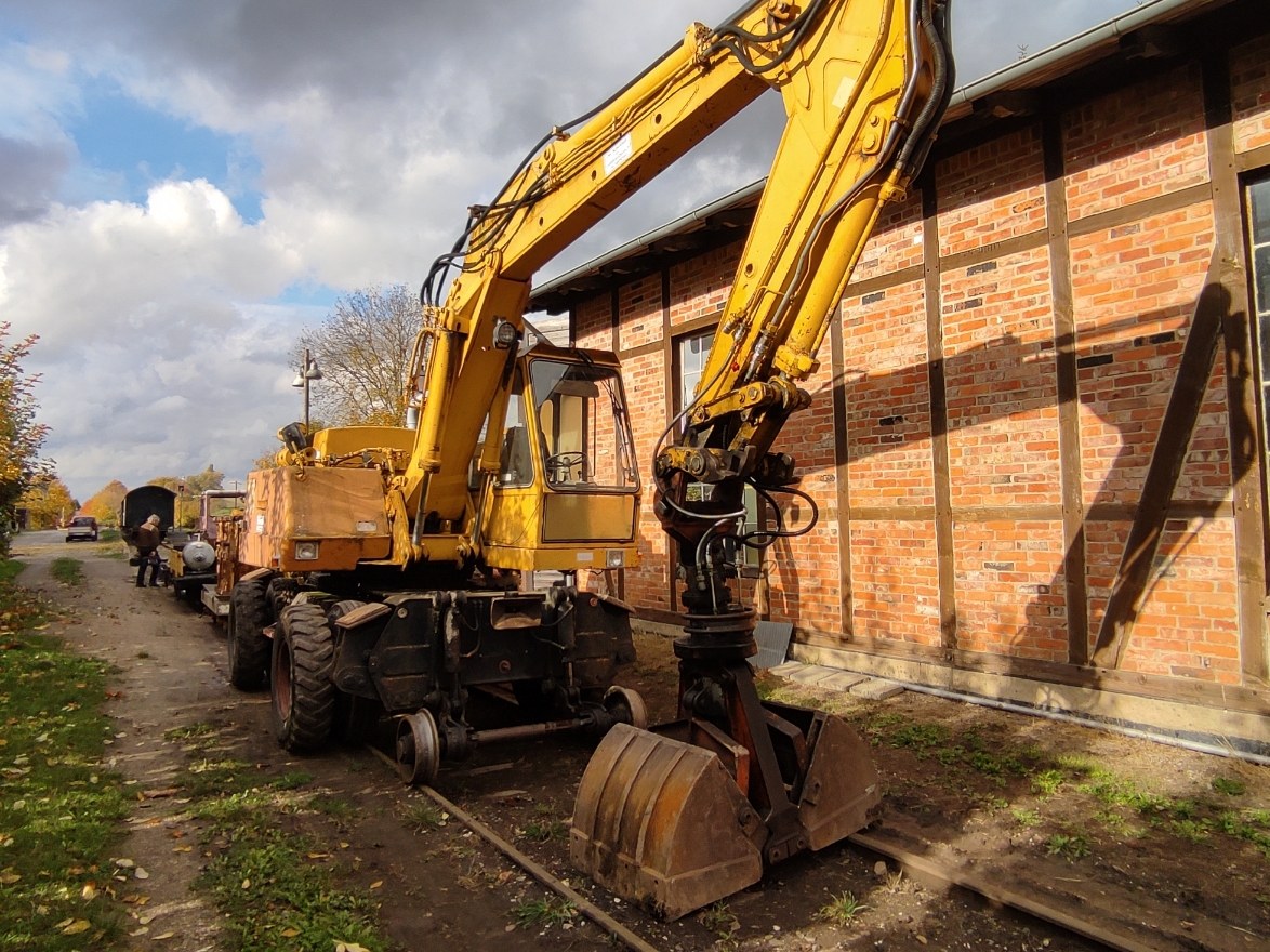

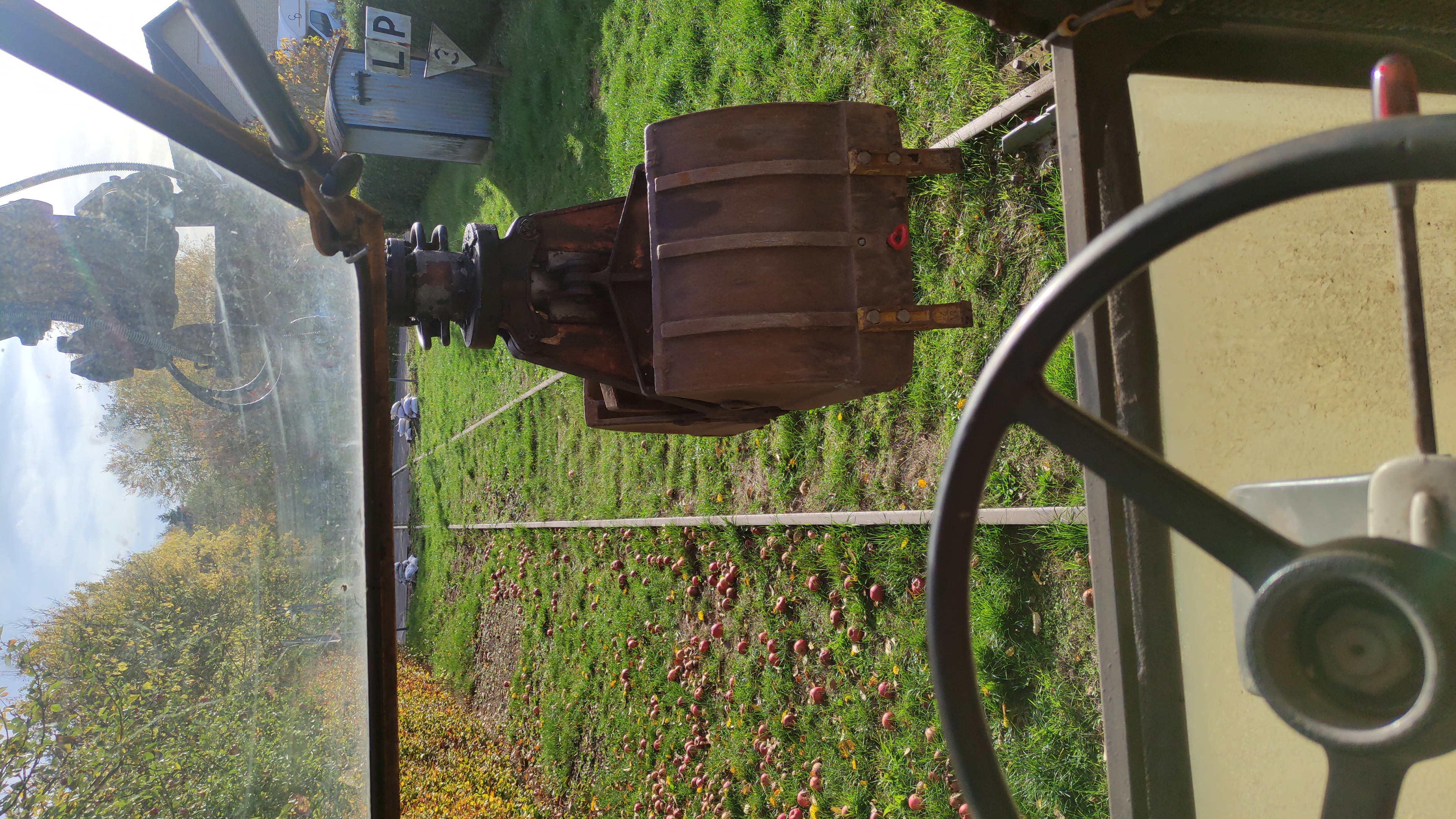

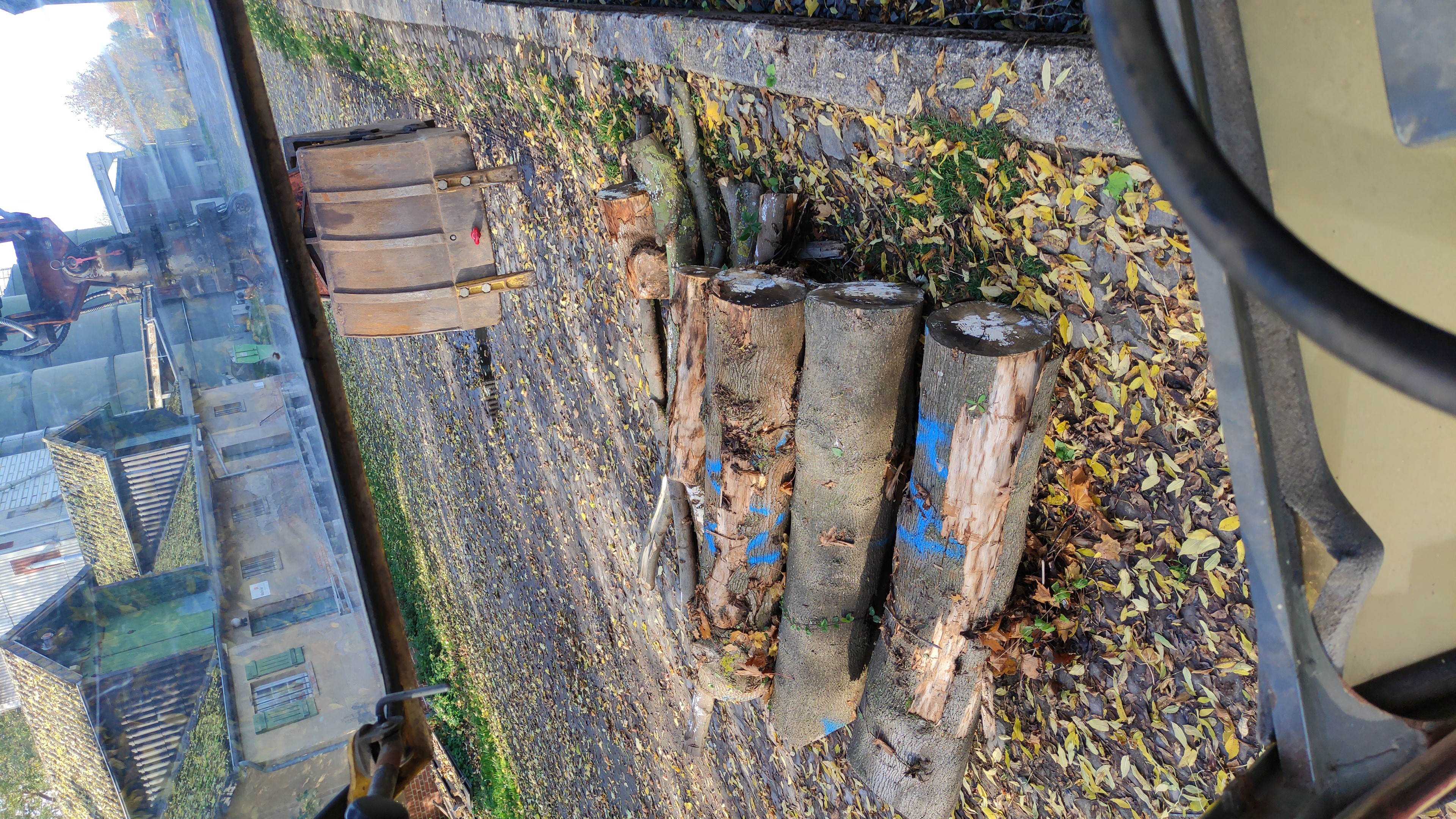

nun war es am Freitag soweit und ich konnte den Bagger endlich fahren.
Ich habe zunächst etwas altes Holz, aus dem Einschnitt der Bahnstrecke, heraus gefahren.
Hier auf der Hinfahrt:
Für mich als besondere Herausforderung war, die Arbeit mit der Schwenkbremse, das ist schon eine Besondere Herausforderung wenn man bislang nur mit kleineren Baggern, mit automatischer Schwenkbremse, gearbeitet hat.
Es hat alles geklappt, das Holz habe ich auf eine "lohre" geladen und auf dem Bahnhofsgelände wieder abgeladen:
Nun zu den bekannten defekten:
Wie gehabt sind natürlich alle Undichtigkeiten in den Zylindern noch vorhanden, aber nach ein paar Stunden Arbeit hat, kann ich sagen: entgegen der Aussagen der Kollegen, sind die Zylinder vom Zweiwegefahrwerk doch nicht so stark undicht, sodass auch diese auf die erstmal in Ruhe gelassen werden!
Am meisten hat das absacken des Hauptarm gestört, das geht wirklich sehr schnell.
Glücklicherweise soll noch ein paar alte Zylinder auf Lager liegen, sodass wir nur zwei Dichtsätze brauchen und diese einbauen müssen!
Im weiteren Verlauf des Tages habe ich dann noch ein paar kleinere Instandhaltungs arbeiten versucht.
Zunächst einmal habe ich versucht das Fahrlicht wieder vernünftig in Gang zu bringen, denn es ging nur ein Abblendlicht und nur ein Fernlicht natürlich jeweils das andere.
Neue Lampen habe keine Besserung gebracht also habe ich das auf die lange Bank geschoben.
Dann habe ich einen Neuen Gebrauchten LED Arbeitsscheinwerfer am Hauptarm angebaut, damit überhaupt etwas Licht zum Arbeiten da ist.

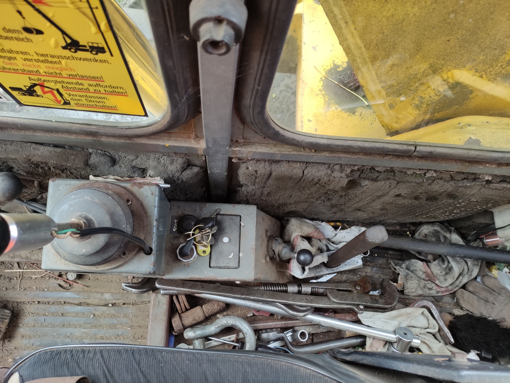

Anschließend habe ich alles an Werkzeug und Gerümpel aus der Kabine heraus geräumt und bereits alles was sicher Abfall ist entsorgt!
Dann habe ich die Kabine einmal komplett mit einem Kompressor durchgepustet und anschließend nochmal ausgesaugt.
Anschließend habe ich noch die vorderen drei Scheiben gereinigt, die Frontscheibe oben, Tür links und rechts zum Hauptarm.
Wir haben schon gewitzelt, die erkennen den Bagger
nicht mehr wieder.
Zum Schluss habe ich natürlich alles an Werkzeug in die linke Werkzeugkiste am Unterwagen gelegt und natürlich dafür Ärger bekommen, weil: wo ist den mein ganzes Werkzeug hin, wo ist dies, wo ist das...
Im Prinzip haben die ja auch Recht, weil wenn der Zündschlüssel gezogen wird, um die Werkzeugkiste aufzuschließen, werden die Magnetventile und Relais entlastet und das Zweiwegefahrwerk lässt ab.
Leider ist dann beim Testen das Zündschloss kaputt gegangen, arbeiten kann man zwar noch, aber das Zündschloss wird trotzdem getauscht!
