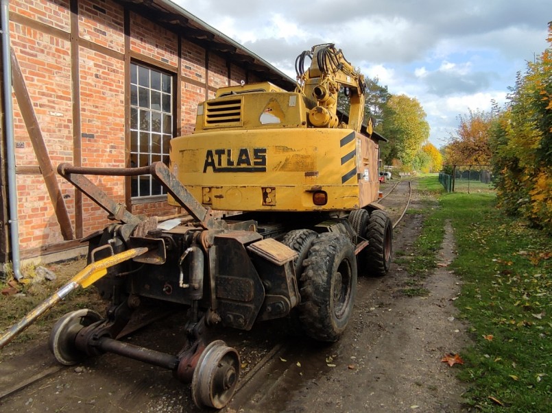

ich suche gerade die Dichtsätze für die undichten Zylinder raus.

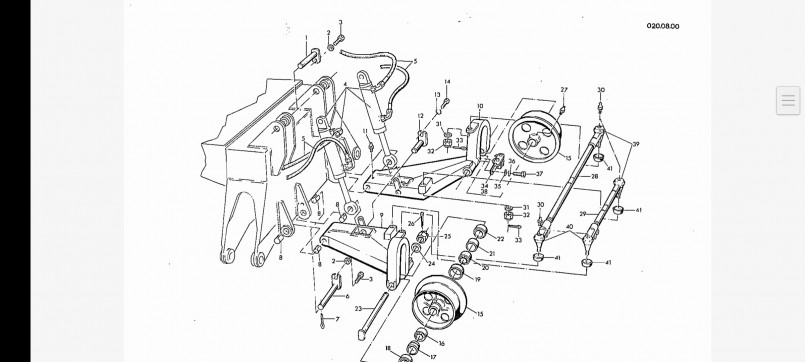

Dabei bin ich über Unterschiede in der Ersatzteilliste gestolpert, das Zweiwegefahrwerk sind eindeutig unterschiedliche Ausführungen! Wobei bei uns am Bagger die neuere Ausführung sein Sollte.
Ich möchte die Zylinder Absichten und dafür natürlich auch den richtigen Dichtsatz kaufen!
Die mir vorliegende Ersatzteilliste ist von 1978 und der Bagger ist von 1979, hat jemand ein Liste zur neueren Bauform?
Allgemein suche ich immer noch Reparaturhandbücher zum 1602D, ob nun ZW oder nicht ist egal.
Ich würde auch eine Gedruckte Version kaufen, wenn es anders nicht geht.
Gruß Sören
Hier das vorhandene Fahrwerk zu sehen
Hier das in meiner ET-Liste

hast Du die Dichtsätze schon erhalten ?
Mir ist eingefallen, daß ich noch eine ET-Liste der neueren Version haben müßte.

Ist deine ET-Liste von der neuen Version Digital? Könntest du mir diese Zusenden?

Ich schick Dir mal was per PN.

Dankeschön, auch die Stützpratzen sehen jetzt in der Liste Gleich aus!
