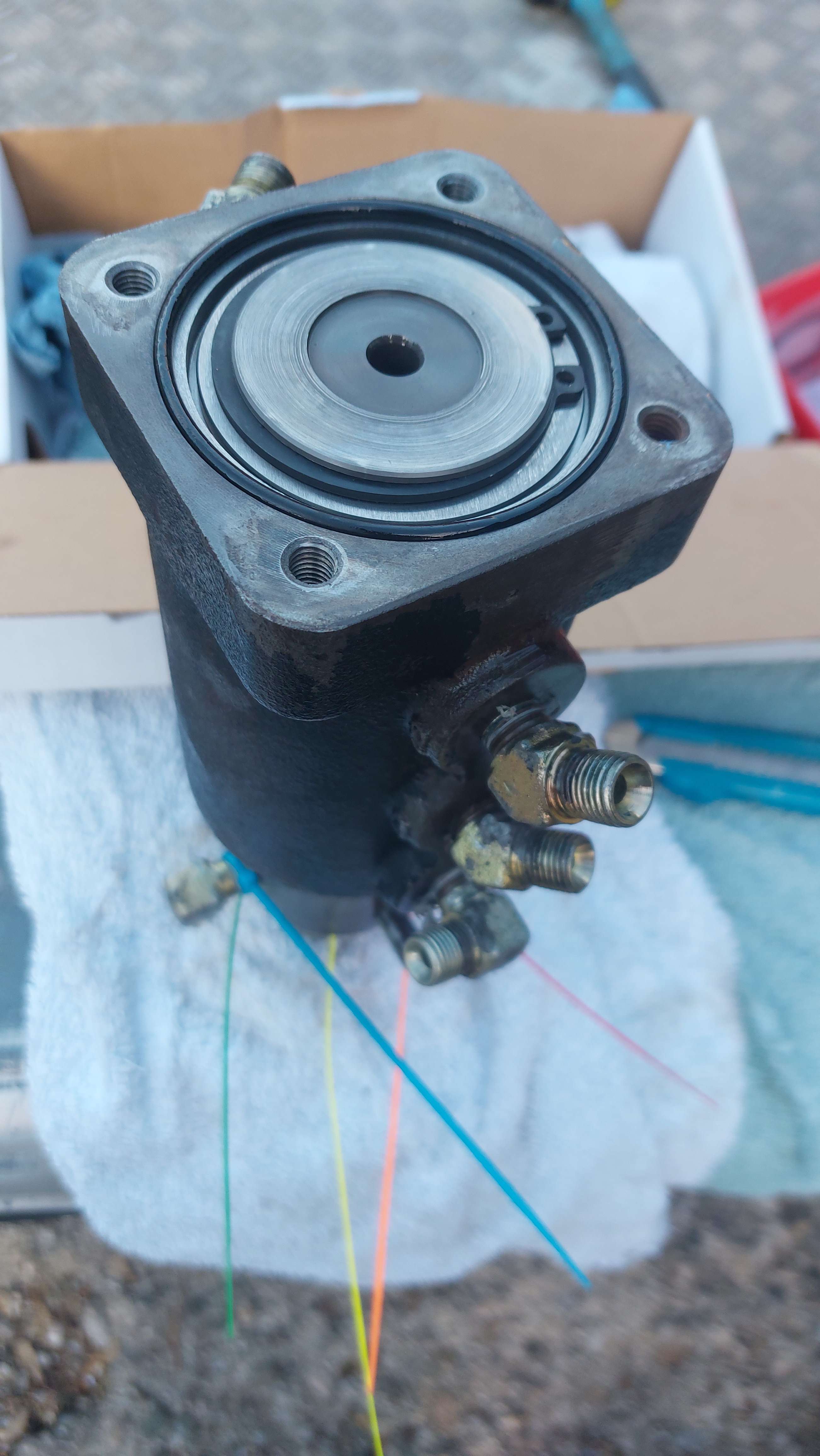

Bei dem Bagger stehen einige kleinere Reparaturen an, das erste wäre die undichte Drehdurchführung abzudichten.
Bilder Folgen noch, aktuell ist der Bagger aufgebockt und die Drehdurchführung ist schon ausgebaut.

Das erste Bild noch vor dem Ausbau, die 2 anderen nach dem Abdichten. Die Drehdurchführung ist recht einfach aufgebaut.
Es waren nur 7 O-Ringe zu tauschen.

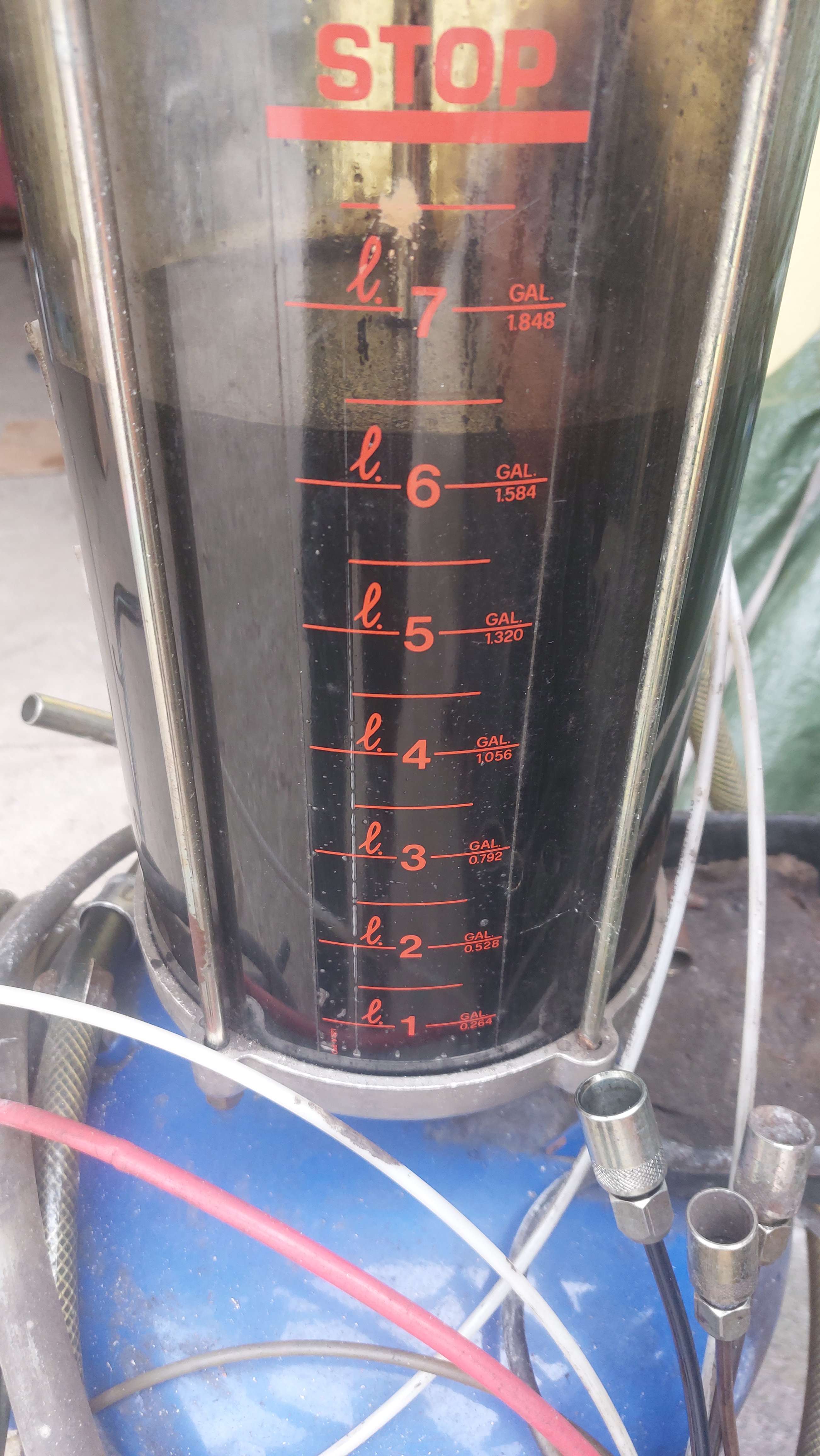

bevor es an Testen ging noch den Motorölstand Kontrolliert und Festgestellt das viel zu viel Öl im Motor ist,
hat der Vorbesitzer wohl nur auf gut Glück nachgefüllt. Über 6 Liter satt den vorgegebenen max. 4 Litern.
Dann wurde mit 15w40 wieder aufgefüllt, wenn die Bestellten Filter und das 10w30 da ist, wird auf dies gewchselt.

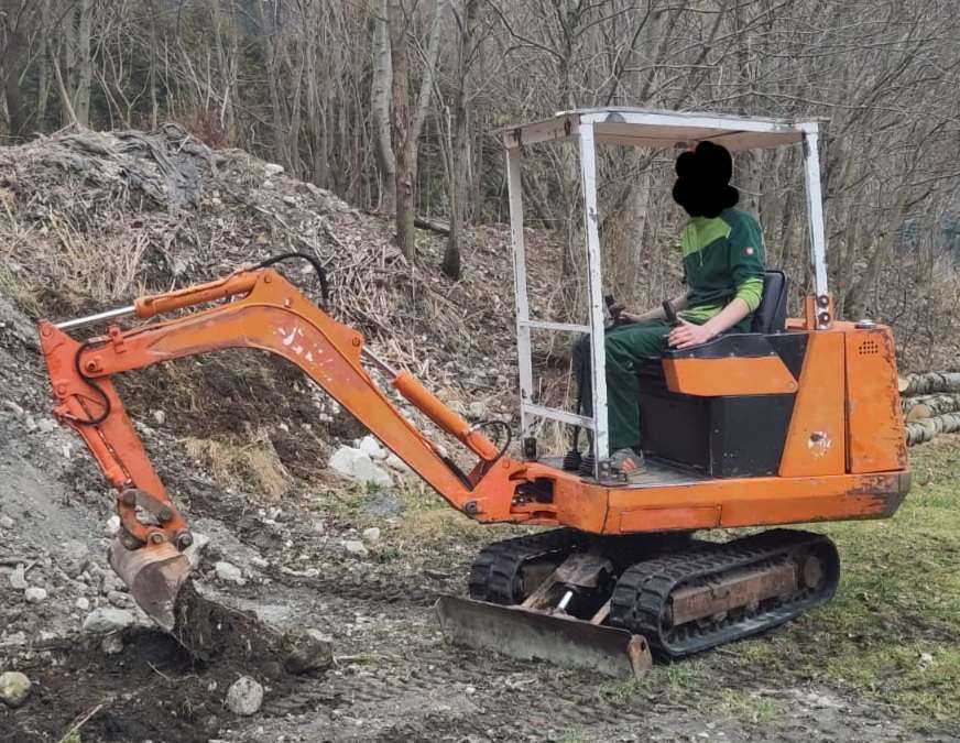

Dann noch eine Bild vom ersten Test, bei mir Zuhause.

Kontrolliere trotzdem noch öfter mal den Ölstand. Nicht, daß Du durch Diesel Ölverdünnung hast.
