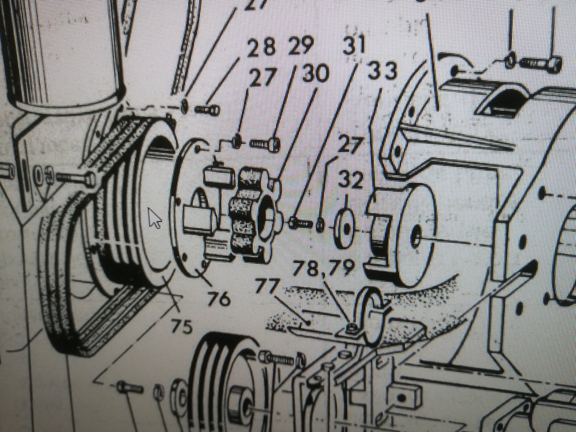

ich suche das Zwischenstück Teil Nr. 30 (ETL.Nr. 331588) für Atlas 1302 Bj 73 (Ruckdämpfer zwischen Motor und Hydraulikpumpe) hat sich irgendwie verflüchtigt oder aufgelöst oder wurde irgendwann vergessen wieder einzubauen.

ich stand schon vor dem gleichen Problem, wobei der Antrieb Motorseitig 76 auch rund gedreht wurde.
76 und 30, waren damals noch lieferbar, aber bei über 1500 DM ohne Steuer, war das über meine Verhältnisse, so das ich die Scheibe 76 mit Halbschalen und 30 mit Gummis vom PKW Koppelstange verbaut habe.

Teil 76 und 33 hab ich, könnte mir also zur Not was basteln.

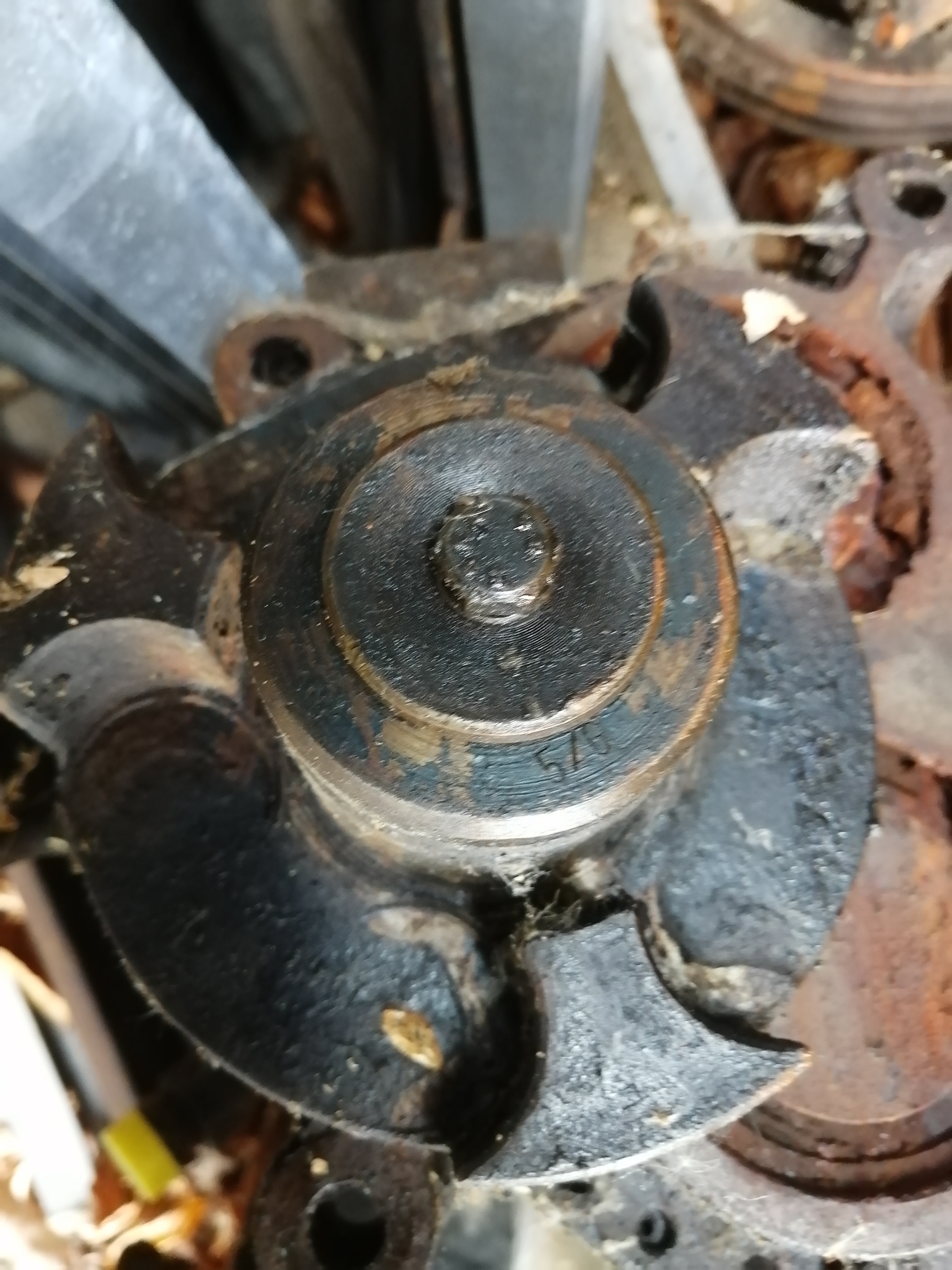

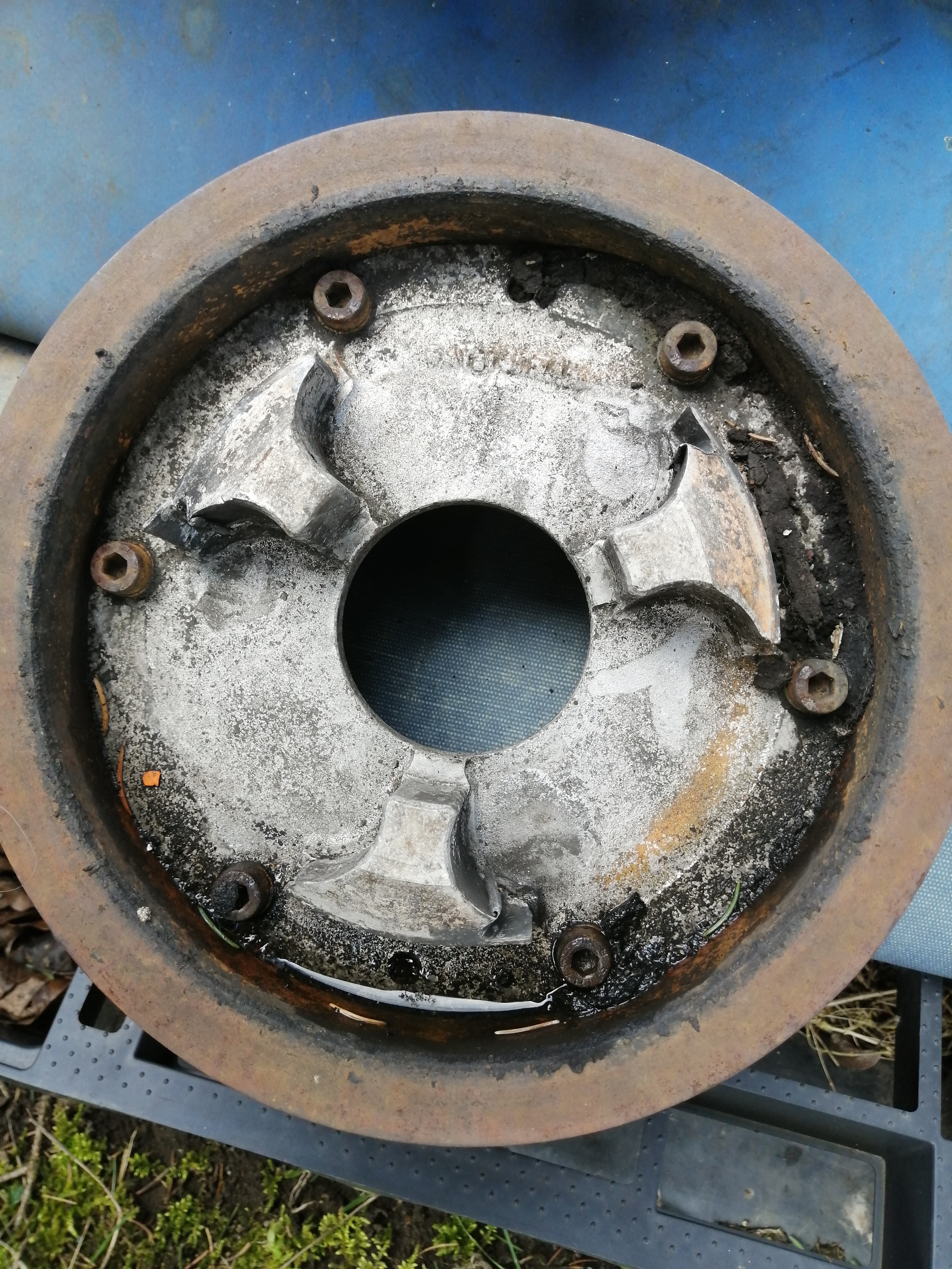

Hast du Fotos davon? die 33 ist wohl nicht mehr lieferbar. Fraglich wäre ob ich mit deinen Teilen und einem neuen Gummi wieder eine funktionierende Verbindung schaffen kann. Wie gesagt, bei mir ist die 76 rund und bei der 33 ca 1/3 der Zähne weg. Weißt du ob das Guss ist oder ein Drehteil, vielleicht kann ich das aufschweißen...

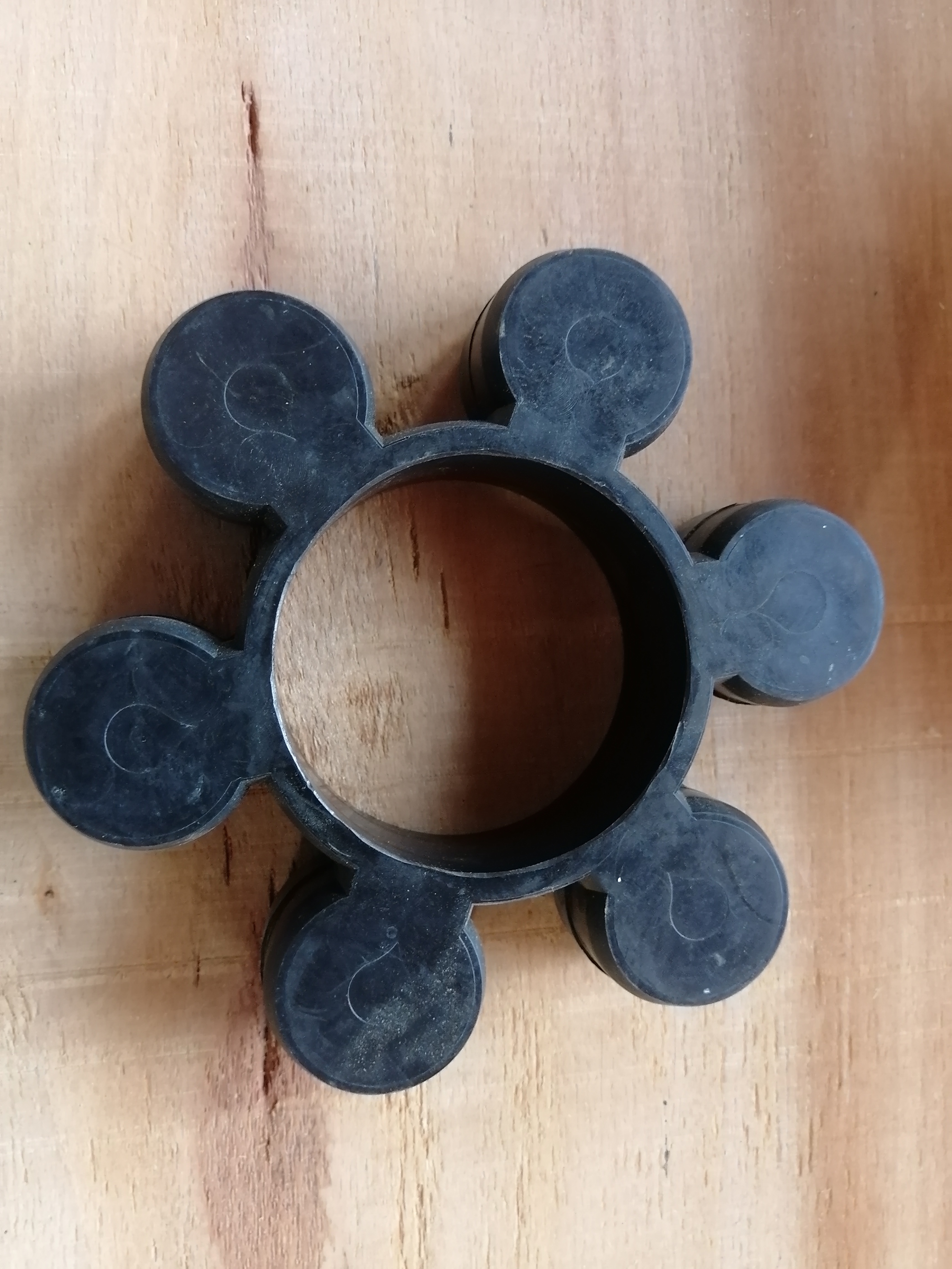

Beitrag von holzkopf » Di 25. Feb 2025, 12:37
siehe Bilder.
Die 30 in neu, Link dazu per PN
Die 76 ist aus Alu, könnte man aufschweißen bzw. ergänzen.
Die 33 ist m. M. kein Guss.
