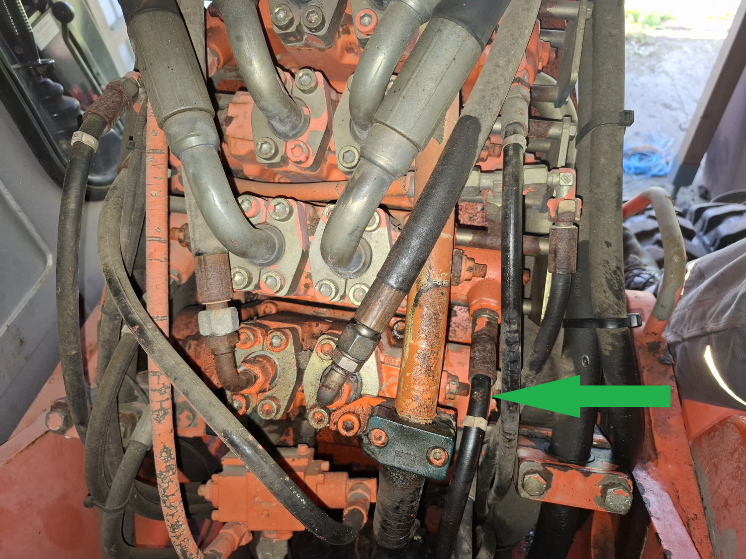

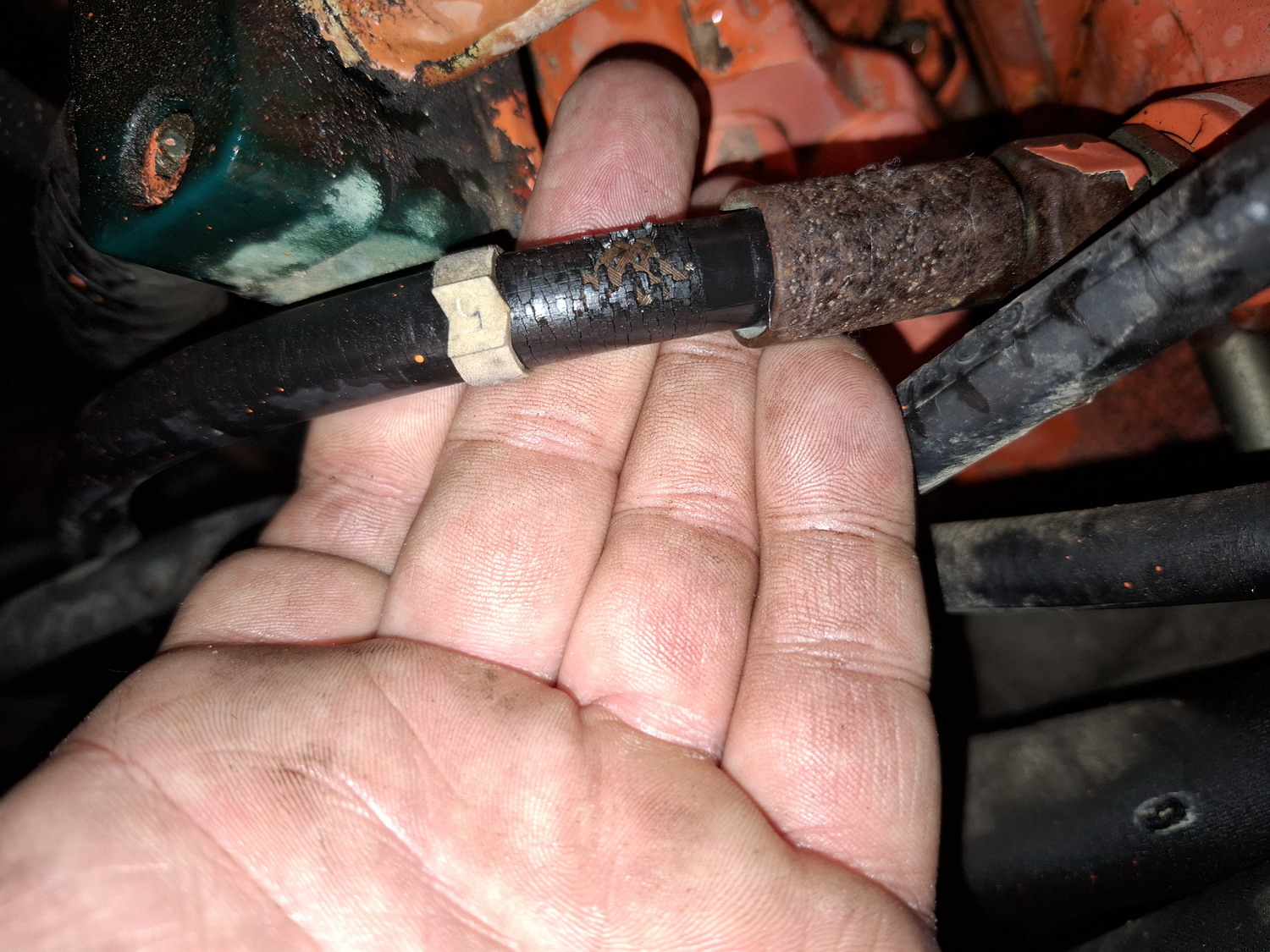

Seit langem wende ich mich mal wieder mit einem Anliegen an Euch. Es ist deshalb so lange her weil mein 1404 mir echt treue Dienste erwiesen hat. Doch nun fängt eine Vorsteuerleitung an, "zu bluten". Die Gummierung ist ab und aus dem Gewebe wird Öl gedrückt. Ansonsten ist mein 1404 eine echt saubere Angelegenheit. Hier erstmal ein Foto vom Übeltäter:
