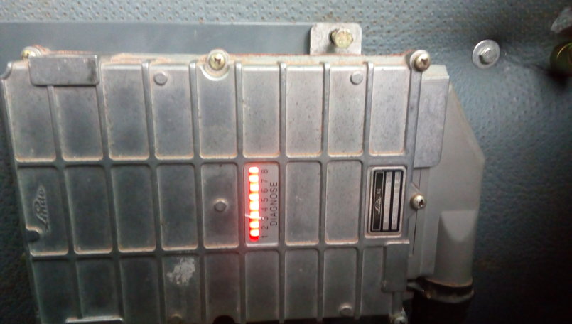

Masse - kam an der Box an.
Ich bin mir auch ganz sicher da ich das alles 3 mal gemessen habe :|
MfG
Lukas

Hallo
Ich habe es heute hinbekommen :D hatte gestern doch einen kleinen Denkfehler dabei.
Jetz stirbt der Motor nicht mehr ab und im Straßengang fährt er auch 8-)
Pin 38 hatte keinen Strom bekommen :idea:

Lukas
Beiträge: 8
Registriert: Fr 6. Apr 2018, 01:33
Re: Grenzlasregelung Atlas 1104
Beitrag von Lukas » Mo 23. Apr 2018, 22:41
Hallo
Beim Stecker x7 pin5 zu Sicherung 28 war kein Durchgang da.
Wahrscheinlich hat es die Leiterbahn zerlegt.
Man müsste jetzt ein extra Kabel von der Sicherung 28 zu pin 5legen das wieder alles geht.

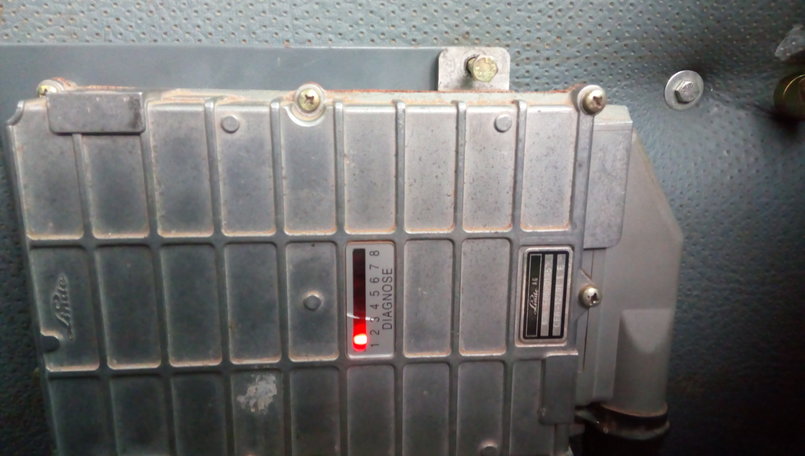

Was bedeuten eigentlich die einzelnen LEDs an der Box ?
MfG
Und vielen Dank nochmal für deine Hilfe

Beitrag von Webmaster » Di 24. Apr 2018, 09:13
Die LEDs sind für die verbauten Sensoren/Schalter und zeigen an, wenn auf einem Bauteil ein Fehler ist.
