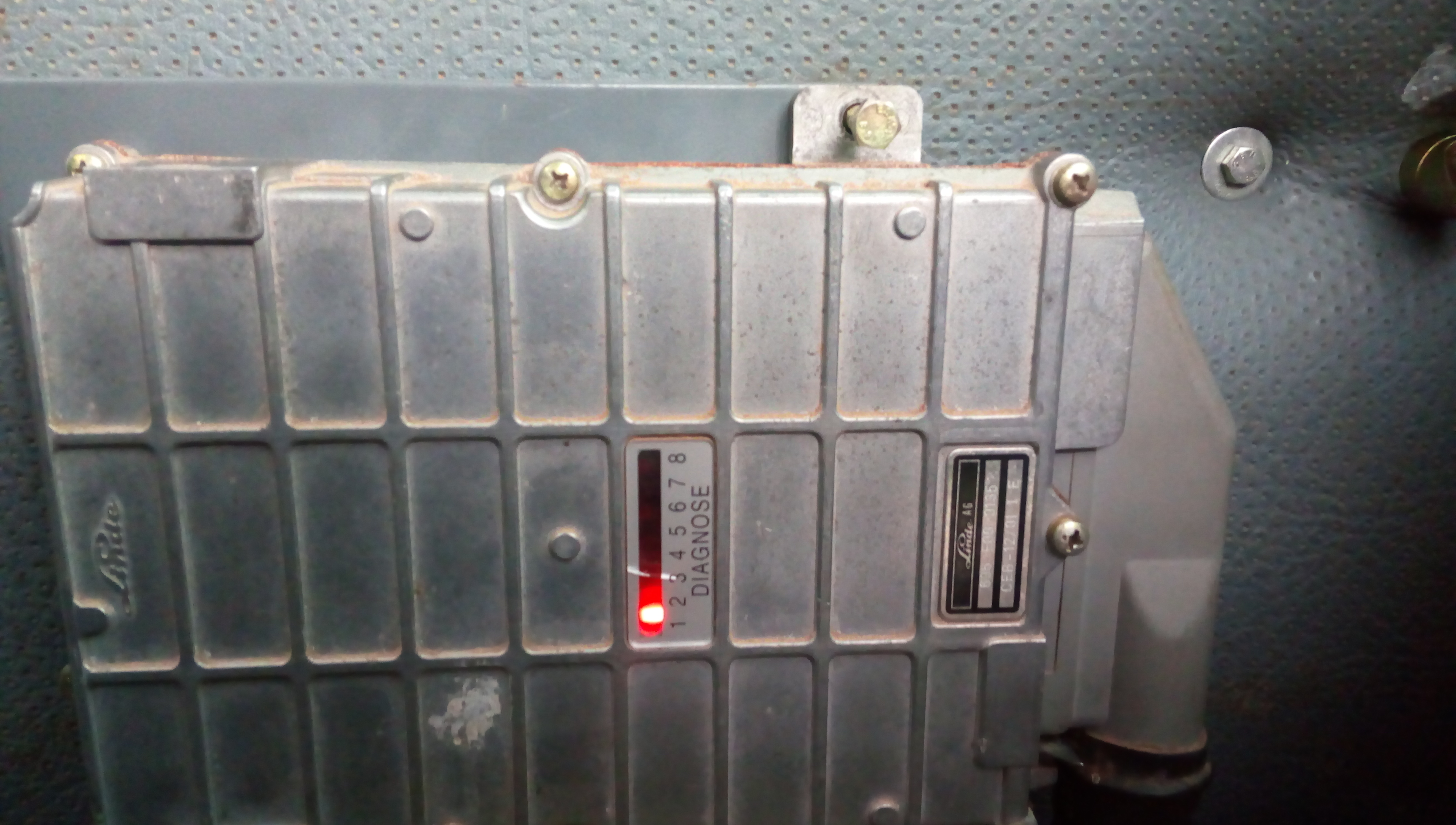

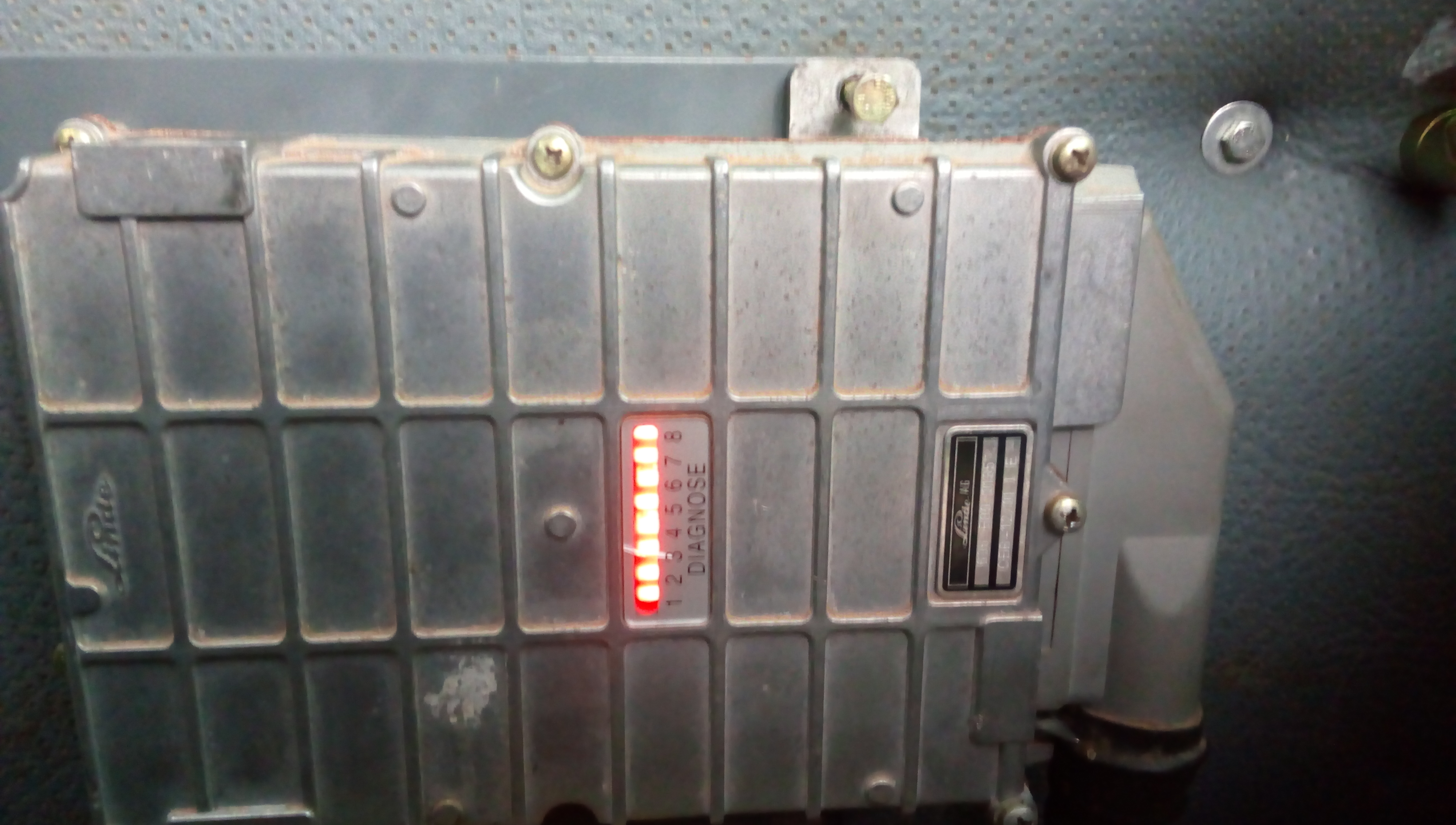

Was bedeuten eigentlich die einzelnen LEDs an der Box ?
MfG
Und vielen Dank nochmal für deine Hilfe
- Beiträge: 2455
Beitrag
von Webmaster » Di 24. Apr 2018, 09:13
Die LEDs sind für die verbauten Sensoren/Schalter und zeigen an, wenn auf einem Bauteil ein Fehler ist.
