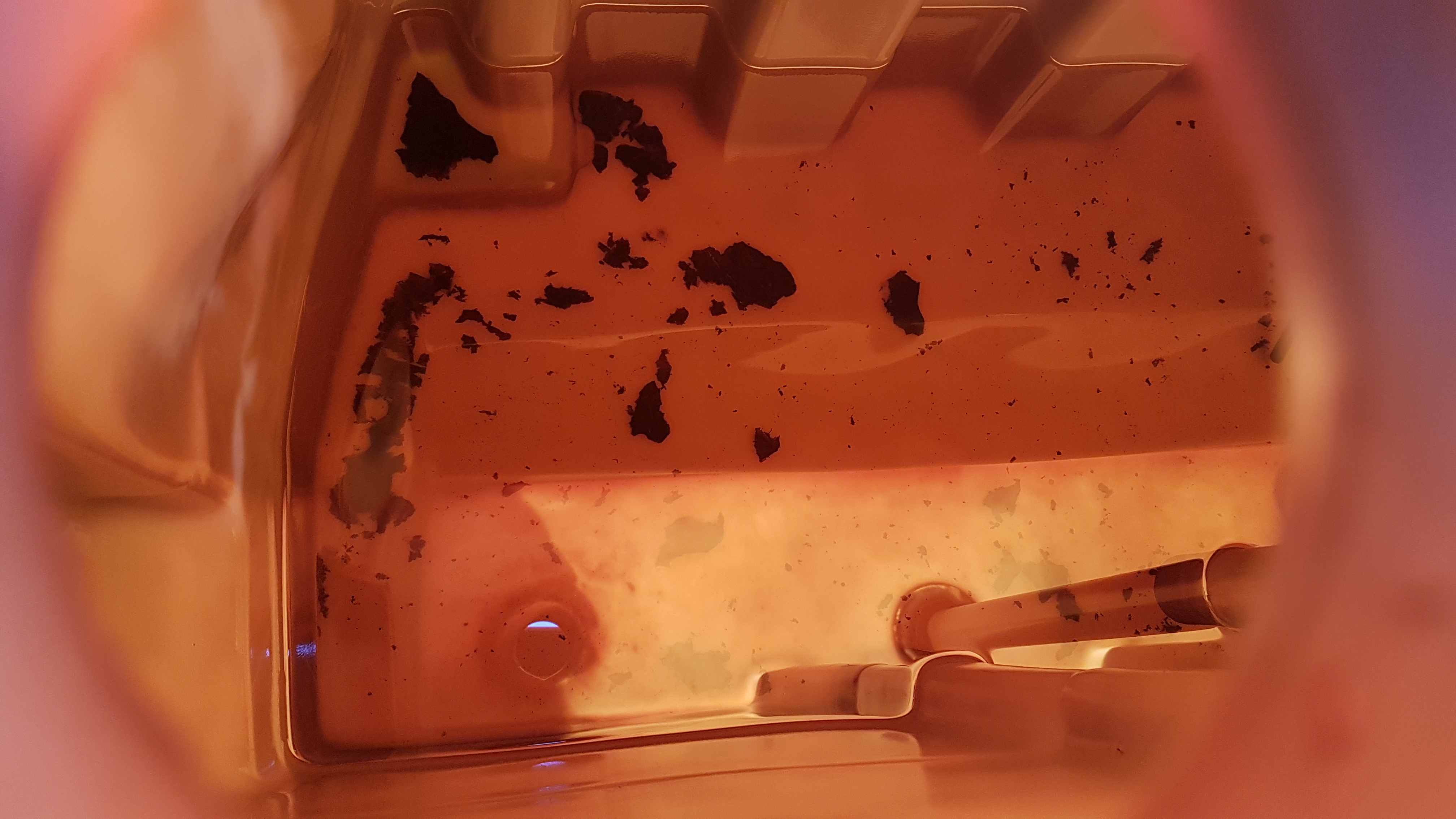

Habe den Kunststofftank. Siehe Bild anbei, denn ich habe auch noch eine Frage dazu, und zwar: kann ich dass Messrohr der Tankanzeige in der Tankmitte an den 5 Sechskantschrauben einfach lösen und nach oben rausziehen oder fallen dann 5 Kontermuttern in den Tank?
Außerdem seht Ihr noch das Grotamar mit der Dosierungsanleitung.

Hier noch zwei Bilder vom Tankinneren...

Beitrag von DanielB » Mo 15. Okt 2018, 19:46
Das sieht doch recht harmlos aus!
Kärcher rein und fertig... oder nicht?!

So, alles erledigt. Tank ist sauber. Das Rohr für die Tankanzeige kann man einfach abschrauben. Fällt nichts nach innen.
Allerdings bekam ich die klebrige Masse mit dem Hochdruckreiniger nicht raus. Nicht die Bohne. Ich hab alles durch die Öffnung für die Tankanzeige mit einer Messingleiste rausgekratzt, die man nimmt, um Teppiche Stoß auf Stoß zusammenzufügen. Dann gespült, gespült, gespült. Jetzt sind noch ein paar Tropfen Wasser drin. Die nehme ich in Kauf. Und regelmäßiger Grotamar-Einsatz wird mich davor schützen, von dem mit Biodiesel gepanschten Kraftstoff nicht mehr überrascht zu werden.
