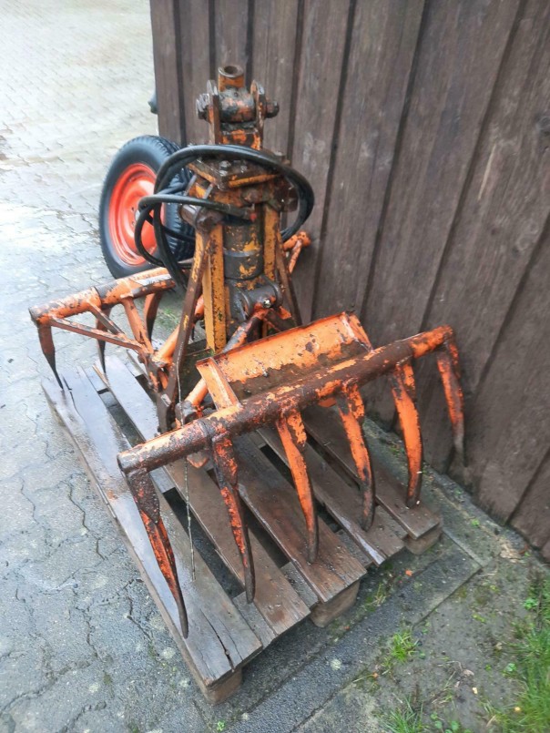

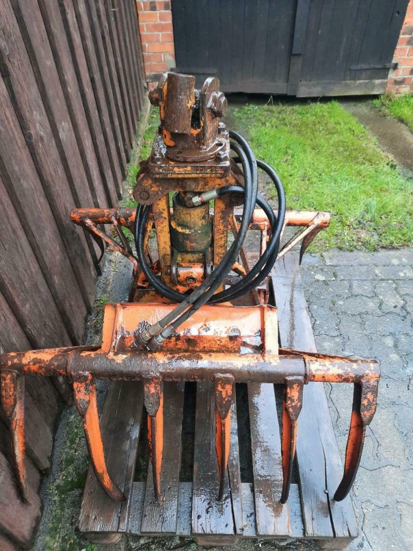

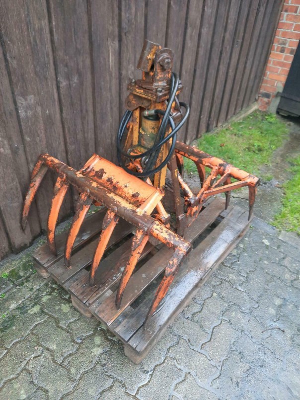

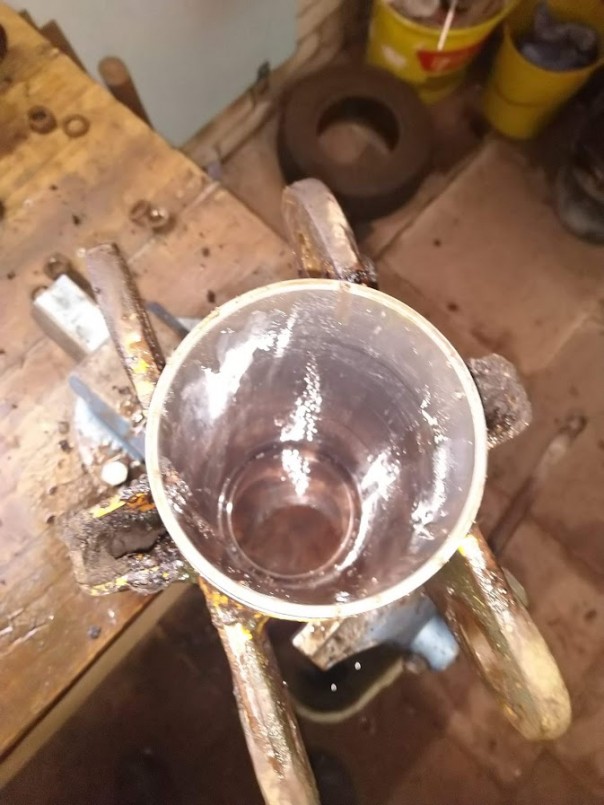

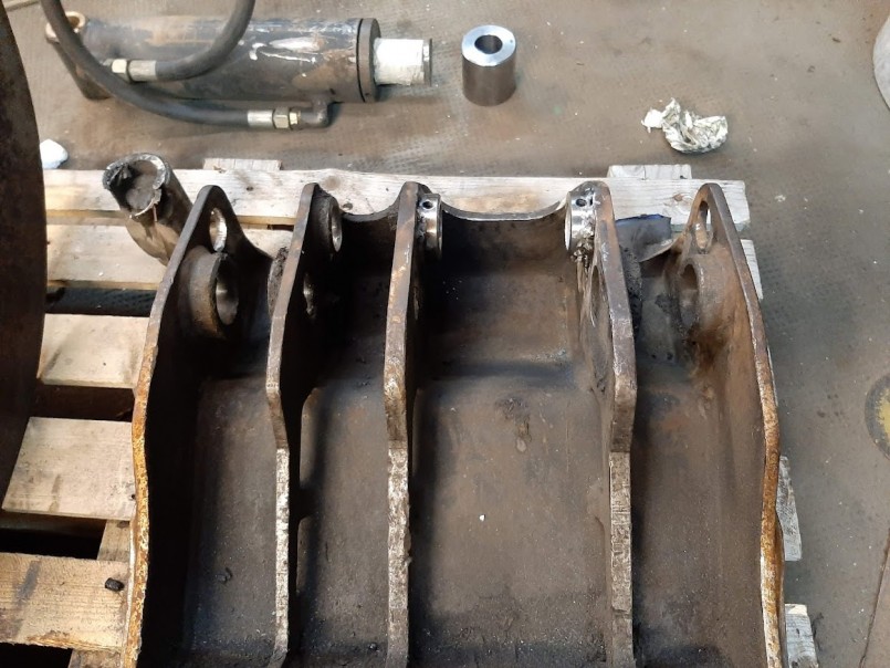

ich bin seit gestern Eigentümer eines Mistgreifers der an meinem Bagger zu Einsatz kommen soll. Um das alte Öl-Wasser-Dreck-Gemisch aus dem Zylinder zu bekommen, habe ich die Geschichte heute zerlegt. Erstmal ein paar Fotos:

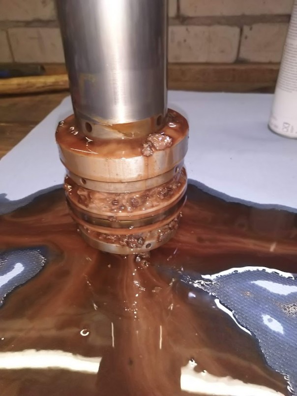

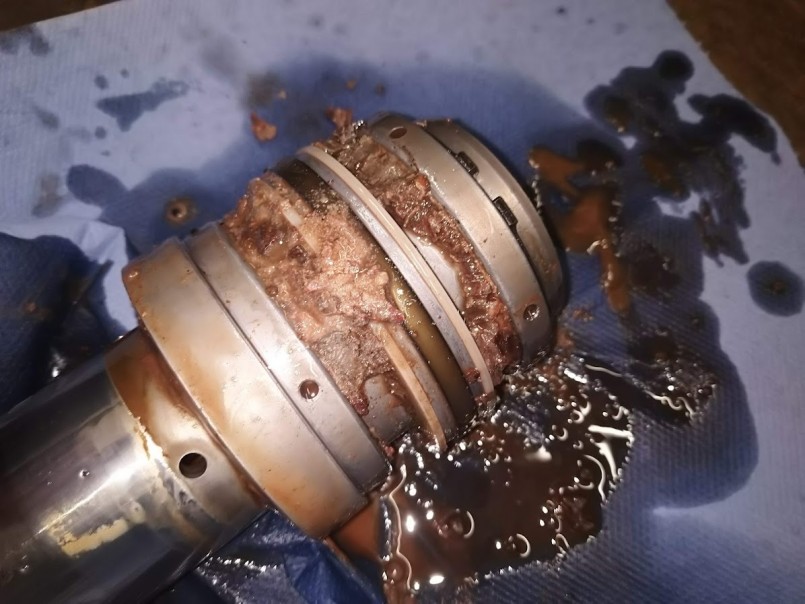

Beim Zerlegen kam mir dann die Plörre entgegen:
Wie bekomme ich den oberen Teil mit dem Innengewinde von der Kolbenstange ab? In dem Teil befinden sich gegenüberliegend zwei Spannstifte,einer guckte etwas raus, aber der ist nicht durchgehend. Müssen diese rausgezogen werden? Von oben gesehen befindet sich auch ein Seegerring, den ich entfernt habe, aber trotzdem sitzt der Teil ziemlich fest auf der Kolbenstange. Gibts dazu eventuell irgendwo eine Explosionszeichnung? Leider ist an dem Teil kein Typenschild mehr vorhanden. Gibt es für diesen Zylinder noch einen kompletten Dichtsatz, hat da jemand eine Bezugsquelle?

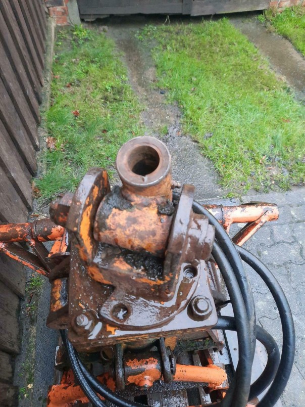

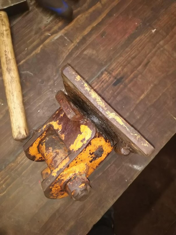

Zu guter letzt bereitet mir die drehbare Aufnahme noch etwas sorgen, da diese ziemlich ausgeschlagen ist. Wie kann man dieses Drehteil zerlegen? Oer hat noch jemand dieses Teil in gutem Zustand liegen? Oder einen von diesen 270°-Rotatoren?
Vielen Dank im Voraus für Eure Antworten.
Henning
Henning

das ist doch der Greifer von einem Bauernlader, die haben aber keine allzu große Tragkraft. Die Gelenke sind eine Krankheit. Habe auch noch so ein Teil von meinem Bauerlader rumliegen, ist aber ähnlich verschlissen. Warum nimmst du keinen einfachen 1t Rotator, ist für den Greifer ausreichend und kostet nicht die Welt.

so einen Greifer habe ich gekillt, und danach verschrottet.
Der Schwachpunkt sind die Stifte, die beim Schließen die Kraft auf die beiden Wellen
abgeben.
Das Ding ist für heutige Anwendungen nicht brauchbar.
Dann lieber von Palfinger oder Kinshofer einen kleinen Greifer nehmen.
Naja, ausser es soll ein Museumsstück werden.
