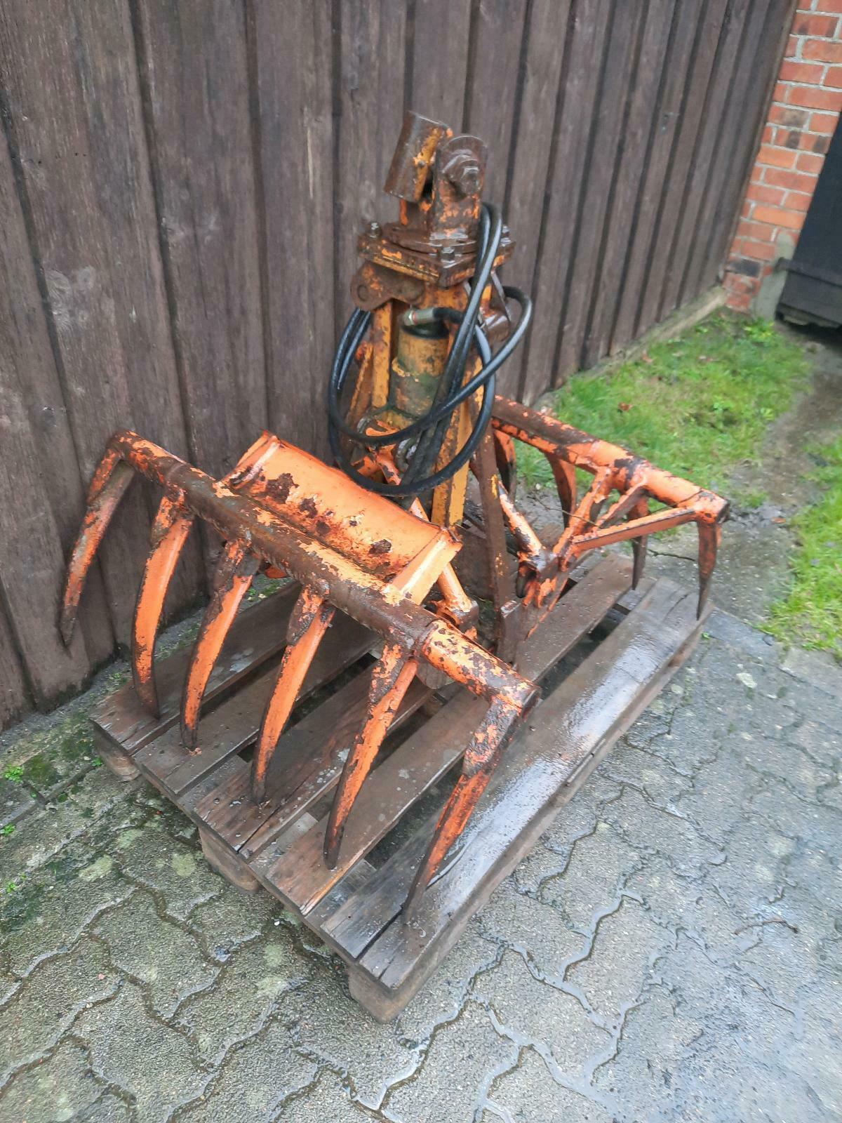

ich bin seit gestern Eigentümer eines Mistgreifers der an meinem Bagger zu Einsatz kommen soll. Um das alte Öl-Wasser-Dreck-Gemisch aus dem Zylinder zu bekommen, habe ich die Geschichte heute zerlegt. Erstmal ein paar Fotos:
Beim Zerlegen kam mir dann die Plörre entgegen:
Wie bekomme ich den oberen Teil mit dem Innengewinde von der Kolbenstange ab? In dem Teil befinden sich gegenüberliegend zwei Spannstifte,einer guckte etwas raus, aber der ist nicht durchgehend. Müssen diese rausgezogen werden? Von oben gesehen befindet sich auch ein Seegerring, den ich entfernt habe, aber trotzdem sitzt der Teil ziemlich fest auf der Kolbenstange. Gibts dazu eventuell irgendwo eine Explosionszeichnung? Leider ist an dem Teil kein Typenschild mehr vorhanden. Gibt es für diesen Zylinder noch einen kompletten Dichtsatz, hat da jemand eine Bezugsquelle?
Zu guter letzt bereitet mir die drehbare Aufnahme noch etwas sorgen, da diese ziemlich ausgeschlagen ist. Wie kann man dieses Drehteil zerlegen? Oer hat noch jemand dieses Teil in gutem Zustand liegen? Oder einen von diesen 270°-Rotatoren?

Hallo Henning,
das ist doch der Greifer von einem Bauernlader, die haben aber keine allzu große Tragkraft. Die Gelenke sind eine Krankheit. Habe auch noch so ein Teil von meinem Bauerlader rumliegen, ist aber ähnlich verschlissen. Warum nimmst du keinen einfachen 1t Rotator, ist für den Greifer ausreichend und kostet nicht die Welt.

so einen Greifer habe ich gekillt, und danach verschrottet.
Der Schwachpunkt sind die Stifte, die beim Schließen die Kraft auf die beiden Wellen
abgeben.
Das Ding ist für heutige Anwendungen nicht brauchbar.
Dann lieber von Palfinger oder Kinshofer einen kleinen Greifer nehmen.

Re: Mistgreifer /Zinkengreifer
Hallo Henning,
scheint eine Normdichtung zu sein. Habe einen genauso aufgebauten Dichtungssatz bei Fa. Hytec Hydraulik für den Zylinder von meinem Greifer bekommen. Muss man Außendurchmesser, Nuttiefe usw vergleichen, war preiswert. Einfache Produktauswahl auf deren Homepage möglich. Gruß Wolfgang

danke für Eure Rückmeldungen.
Von der Größe gefällt der mir so eigentlich ganz gut, den Rotator oder die Drehfunktion brauche ich zum einfach Mist laden so gesehen eigentlich auch gar nicht. Aber besonders lange Lebensdauer scheinen diese Greifer ja nicht unbedingt zu haben.

So langsam überlege ich gerade ernsthaft, das Teil zu reinigen, wieder zusammen zu setzen und dann wieder ganz weit weg ....Bagger-Tante hat geschrieben: ↑Mo 7. Feb 2022, 18:15Hallo,

Ich habe einen 8t Bagger und möchte den Greifer eigentlich zum Mist laden für den Eigengebrauch nutzen (2 ha Hobbylandwirtschaft). Auf dem Gebrauchtmarkt gibts entweder viel zu klobige Schalengreifer oder halt Spillerkram, und dann meistens zu überteuerten Preisen. Echt nicht einfach, da was zu finden, was meinen Vorstellungen entspricht und auch bezahlbar ist.
Danke, zumindest die Dichtungen scheinen dann ja bezahlbar zu sein, aber ob das dann überhaupt lohnt, wenn der Greifer eh nichts taugt?woelf59 hat geschrieben: ↑Mo 7. Feb 2022, 21:08Hallo Henning,

warum sollen die nicht mehr zum Mist und Scheiße laden funktionieren. Im Nachbarort wird da heute noch Mist mit aufgeladen.
Wenn der Mistgreifer jedoch zweckentfremdet wird, als Stammgreifer oder zum Brennholz laden, ist Überlastung wahrscheinlich.
Ich hatte so einen Greifer auch, hab den aber leider mit dem Bauernlader AL350 verkauft.
Reparieren und mit arbeiten.
Verkaufen oder weg schmeißen geht immer noch.

ich schau heute Abend mal nach einer Ersatzteilzeichnung vom Greifer.

auf keinen Fall wegwerfen. Bei artgemäßem Einsatz sind die Teile schon haltbar. Wenn man sieht wie lange die Greifer auf den Bauernhöfen mit wenig Wartung funktioniert haben. Solange nicht versucht wird eine 10m Eiche zu heben.
Am Wochenende kann ich Bilder von dem Gelenk machen, ist nicht ganz so ausgeschlagen wie deines. Kann ich dir gegen Versandkostenerstattung zuschicken.
Vernünftige Holzgreifer u.ä. sind schon rar, hatte auch lange gesucht. Den Billigkram in der 400 € Kategorie kann man vergessen. Sieht man schon am Gewicht. (50 kg für die einfachen oberhalb 250 kg für die stabilen) Hatte Glück in der Nähe einen Epsilon-Greifer mit ausgeschlagenen Buchsen und abgerissenen Bolzen für wenig Geld zu bekommen. (Rabatt bekam ich dann noch für ein paar Rundfahrten mit dem Vierachser
