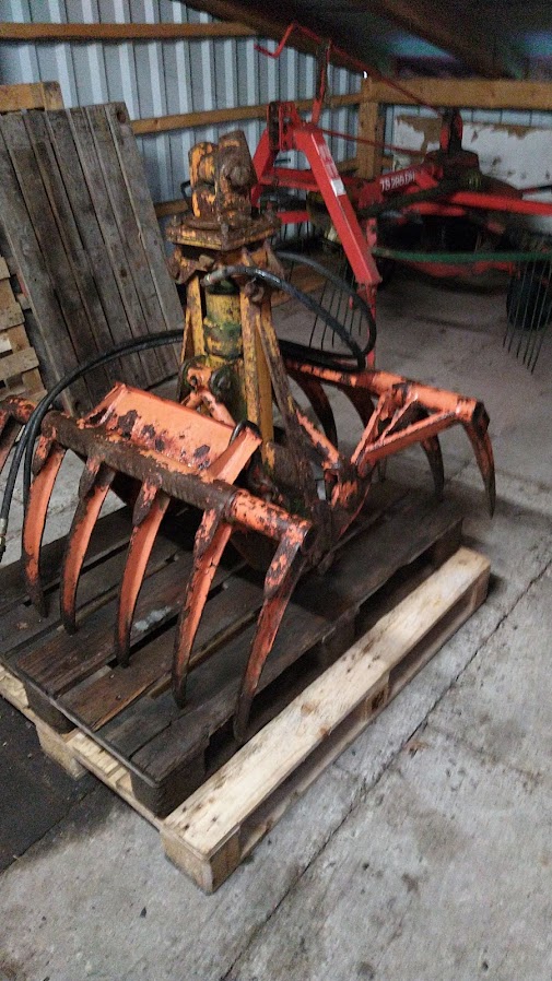

ne, wegwerfen wäre auch letzte Lösung, 10 m Eichen will ich damit auch nicht heben. Das Angebot mit der Aufnahme klingt gut, das würde ich dann gerne annehmen. Habe hier nochmal meins zur Ansicht :roll: :roll: :mrgreen: https://www.youtube.com/watch?v=OlOTbK-4iFM
Dem traue ich irgendwie keine 100 kg Traglast mehr zu :lol:

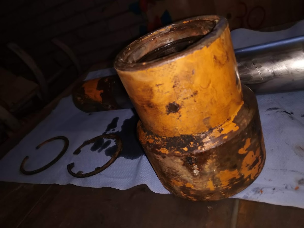

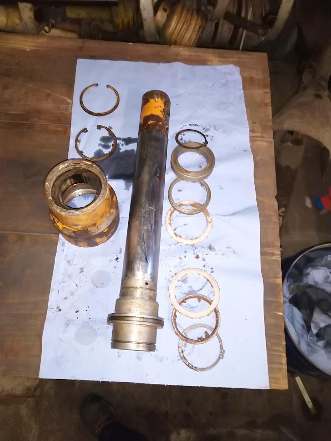

Danke, habe mir das gerade mal angesehen. Die Zeichnung ist auf jeden Fall anders, bei mir ist der Zylinder andersrum eingebaut und die Leitungen gehen beide oben in die Kolbenstange. Der Zylinder bewegt sich quasi nach unten und daran sind auch die Streben zu den Greifern befestigt:
Die Zeichnung vom Zyliner sieht aber, um 180° gedreht, gar nicht so schlecht aus. Bei mir fehlen aber auf jeden Fall ein paar Teile, der Nutring zwischen gezahntem und normalem Seegerring in der Zylindermutter. Und die Nutringe auf dem Kolben haben sich wohl aufgelöst, wo der ganze Dreck saß, davon sind nur noch die Metallringe übrig, deswegen hatten die Teile auch so viel Axialspiel auf dem Kolben :lol:
Habe den Zylinder soweit zerlegt, nur die Kunststoffbuchse steckt noch im oberen Teil fest. Gibts da irgendwelche Tricks, um die kurzen Hohlspannstifte entfernen zu können, die das Teil in Position halten?
Ich werde mich dann mal auf die Suche nach den benötigten Teilen machen.

in den Hohlspannstift eine 6 Spaxschraube eindrehen und damit dann den Spannstift rausziehen.
Die Pertinaxbuchse benötigt oft ein wenig Gewalt bis sie sich ausbauen lässt.
Die Nutringe sind Standartgrößen, nix besonderes.

Hallo Henning,
sicher, dass die Spannstifte nicht durchgehend sind? Oder abgeschert. Bei dem Zylinder den ich überholt habe war der Stift durchgehend um das Gewinde zu sichern. Der bleibt mir in Erinnerung weil ich erst nach dem Zusammenbau des Zylinders gesehen hatte, dass er noch rumliegt. Also wieder auseinanderbauen. :( Du musst dich aber eigentlich nicht um die Stifte kümmern weil du ja von beiden Seiten den Dichtsatz montieren kannst. Ging bei meinem nicht, weil das Kobenstangenauge angeschweisst ist. Den O-Ring musst du runter und später wieder draufwürgen, da helfen die Stifte nichts.Vor dem Montieren lege ich den Ring in heisses Wasser (ca. 80 °C) damit er sich ohne Beschädigung montieren lässt. Habe leider bei der Reparatur keine Bilder gemacht. Bei der Dichtung musst du dich nicht um die Einzelteile kümmern. Das nennt sich Kompaktkolbendichtung und es sind alle Teile dabei.

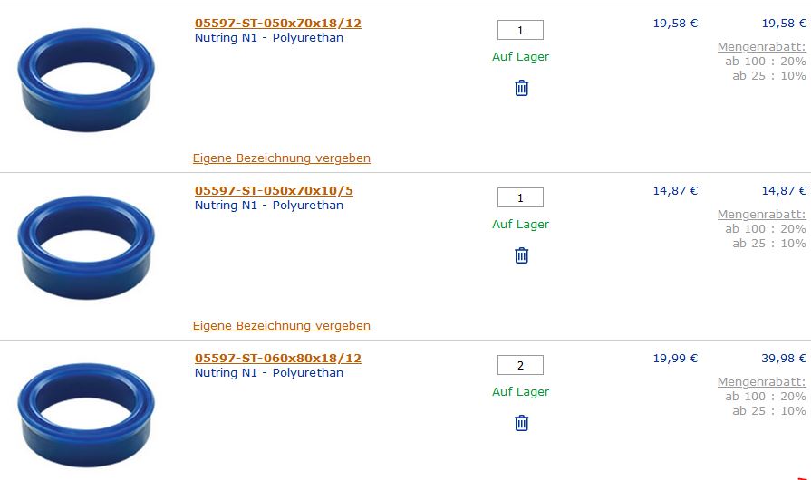

Danke, das mit den Spax werde ich am Wochenende dann ausprobieren. Die Nutringe habe ich alle bei Hytec-Hydraulik gefunden:
Bei mir ist auf dem Kolben an der dicksten Stelle noch ein Dichtring, der leider nicht auf der Explosionszeichnung ist. Was für einer gehört dahin? Und wo kann man diese Führungsbuchse neu bekommen, oder sollte man die einfach drin lassen?
Sorry, dass ich manchmal vielleicht etwas blöde Fragen stelle, aber das ist bisher mein erster Zylinder, den ich soweit zerlegt habe. :D

Bei mir ist auf dem Kolben an der dicksten Stelle noch ein Dichtring.
Nennt sich Kolbenführungsband haben die bei Hytec-Hydraulik als Meterware

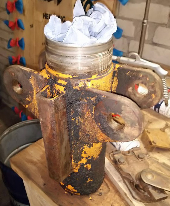

ich war ja davon ausgegangen, dass die Zylinderzeichnung wohl passen könnte. Heute nochmal zur Kontrolle gemessen - meine Kolbenstange ist 60 mm dick und der Zylinder hat 90 mm innen. Hat da vielleicht noch emand eine passende Zeichnung zu?
Henning
Beiträge: 2459
Re: Mistgreifer /Zinkengreifer
Beitrag von Webmaster » So 13. Feb 2022, 15:40
Hast Du vom Zylinderrohr auch noch ein Bild ?

Foto von Zylinderrohr und Rahmen, in dem das Rohr geführt wird:
