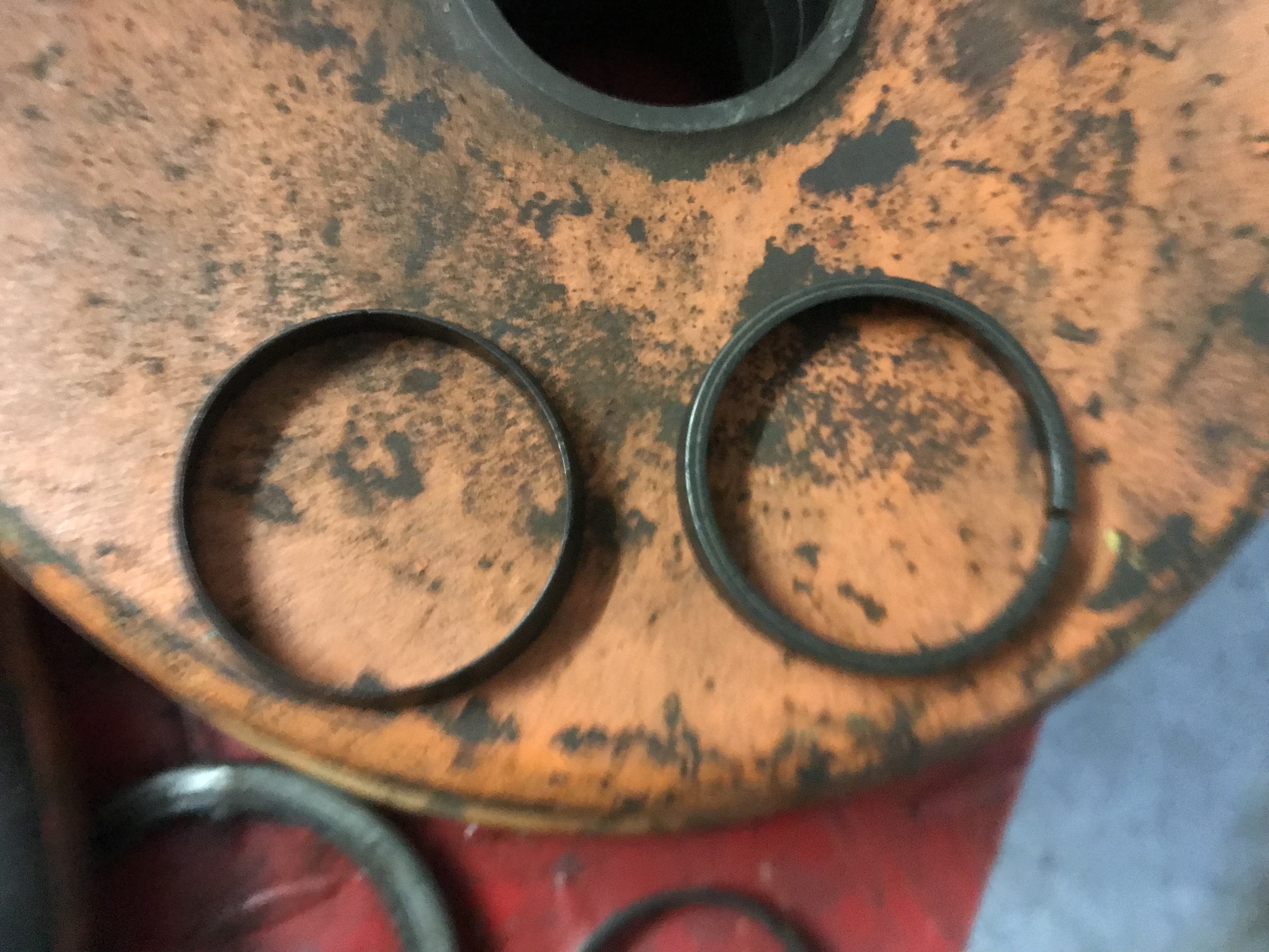

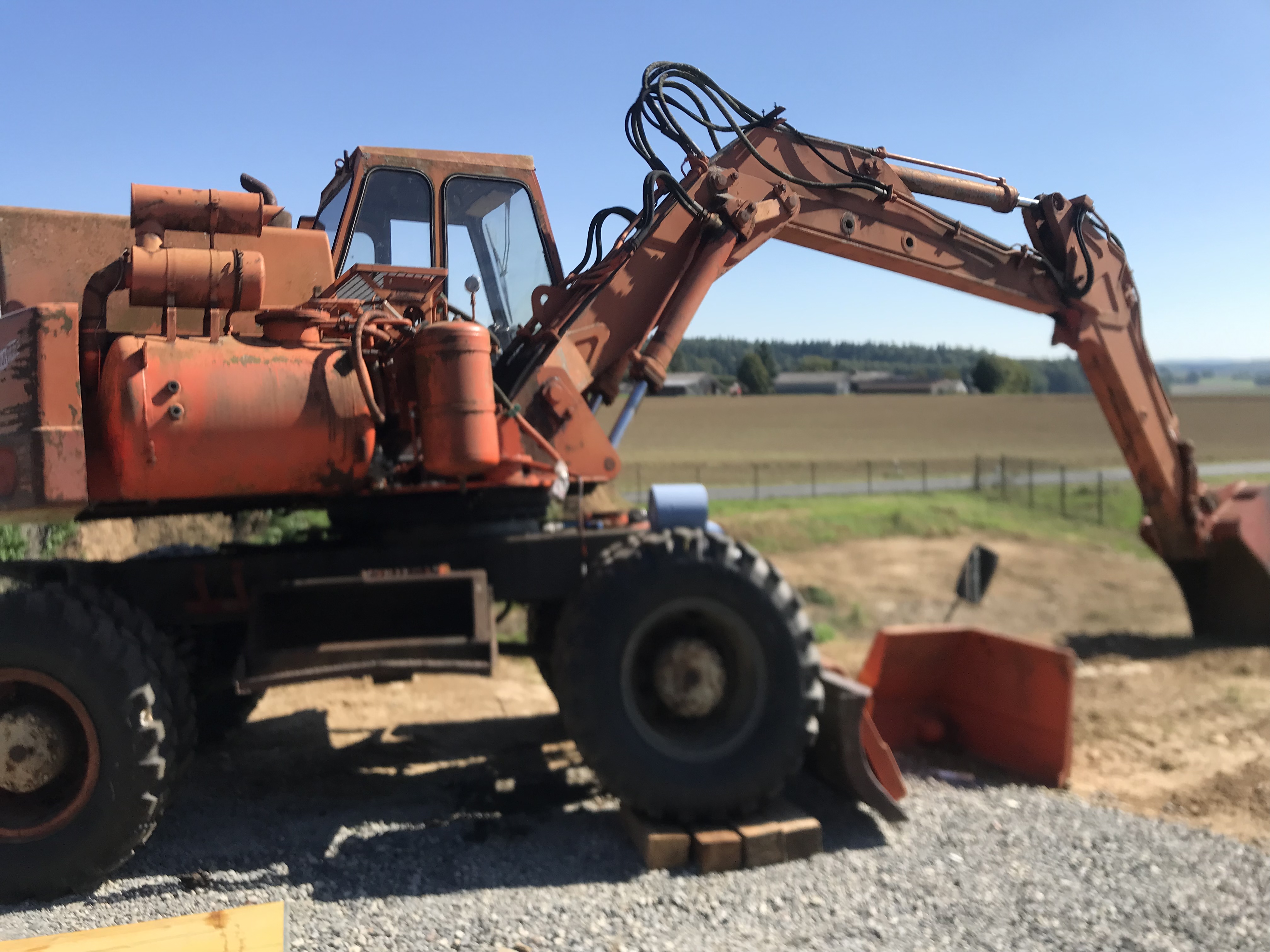

So Leute es ist vollbracht :D
Habe das Getriebe überholt und wieder eingebaut
Hier sieht man die neuen Simmerringe hoffentlich heben die wieder 40 Jahre :lol: :lol:
Auf den folgenden Bildern könnt ihr die Übeltäter sehen welche die Bremstrommel so verdammt Fest halten :twisted: :twisted:
Mein Fazit: Ich hoffe das bleibt euch allen erspart. Es hat mich nerven ohne Ende gekostet und war auch nicht gerade billig. Dafür hätte ich lange Öl nachkippen können aber dafür bin ich zu pingelig :P . Somit auch noch vielen Dank an euch alle ihr habt mir tolle Ratschläge geben können und ohne euch währe das komplett im Chaos geendet. Hoffe dieser Beitrag kann anderen auch noch helfen.
Gruß Moritz

Wie hast Du sie jetzt dann heruntergebracht ?
atlasab1302d
Beiträge: 30
Re: Atlas AB1302D Schwenkgetriebe Bremstrommel
Beitrag von atlasab1302d » Fr 15. Sep 2023, 20:51
ich habe sie mit der Flex zerschnitten. Habe im Internet eine gebrauchte gefunden und bevor ich noch ein paar Tage daran gearbeitet hätte und das auch eventuell ohne Erfolg habe ich mich dazu entschieden die alte zu zerschneiden. War zwar nicht die feine englische Art aber naja ich habe halt den Bagger schnellst möglich wieder gebraucht.
