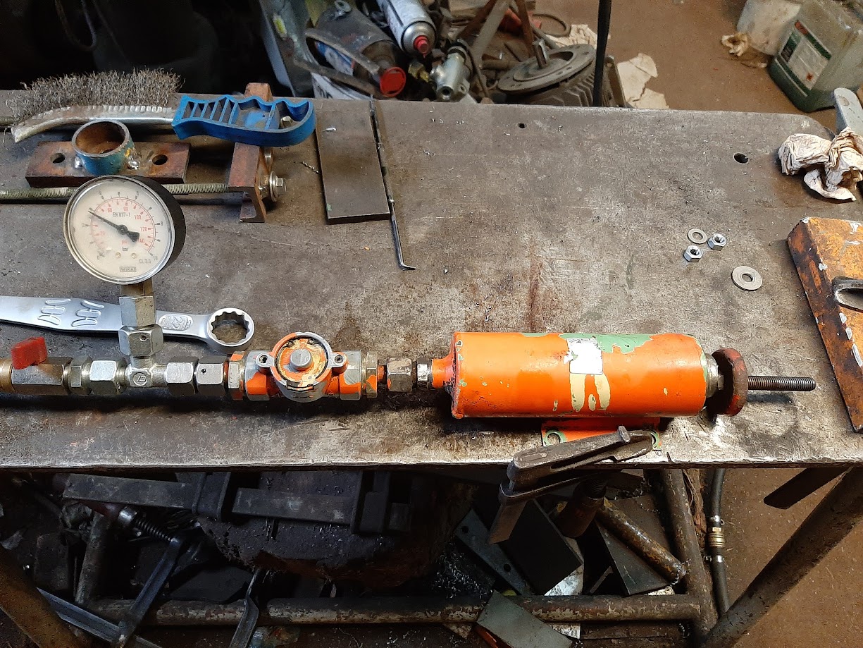

habe den Zylinder wieder mit dem alten Dichtring zusammengebaut.
Vorsichtshalber ein "Spezialwerkzeug " angefertigt.
Der Zylinder hält einigermaßen die Luft.
Druckabfall ca. 1 bar in 1,5 Minuten.

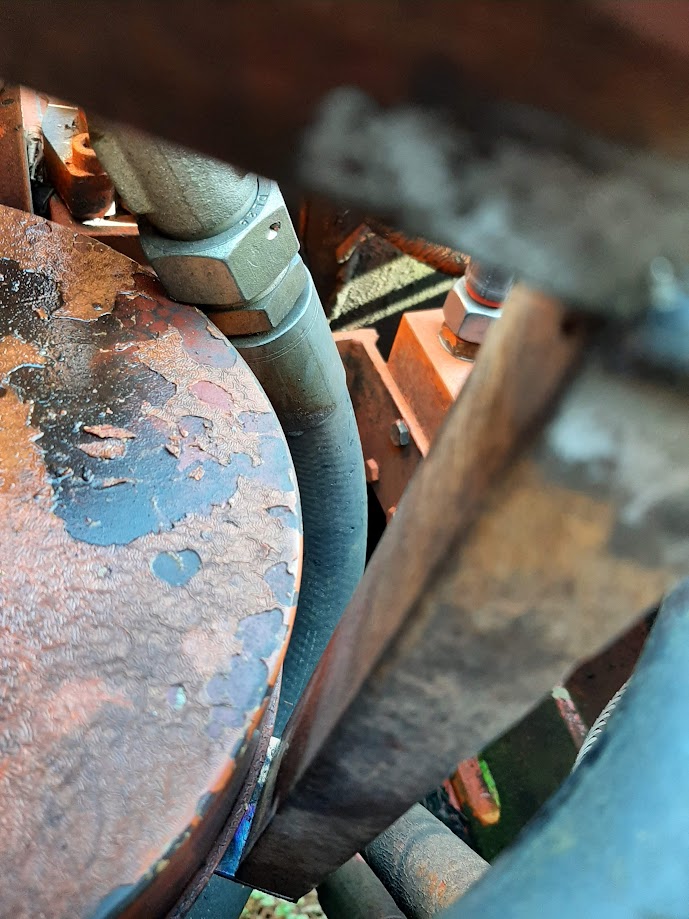

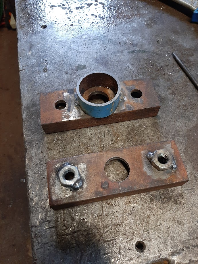

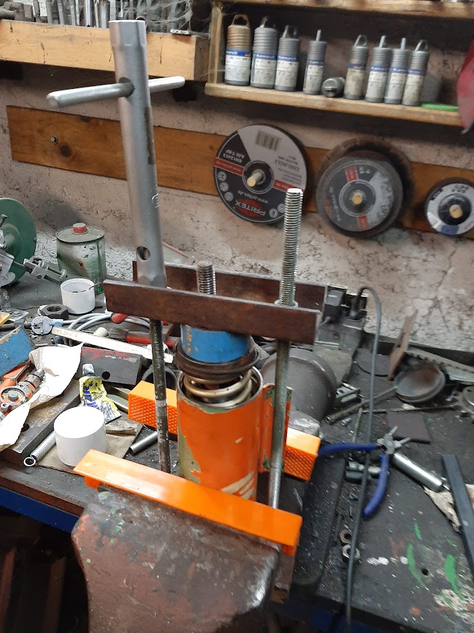

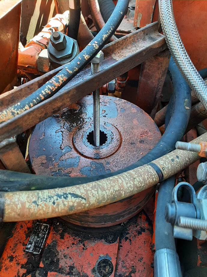

wie aufgrund des guten Zustands des Zylinders vermutet ist die Excenterwelle der Bremsbacken schwergängig. Zur Demontage muss die Bremstrommel abgezogen werden.
Die Trommel lies sich gut mit einer speziell angefertigten Abziehvorrichtung lösen.
leider ist eine Verschraubung im Weg, das lösen gibt vermutlich eine größere Sauerei

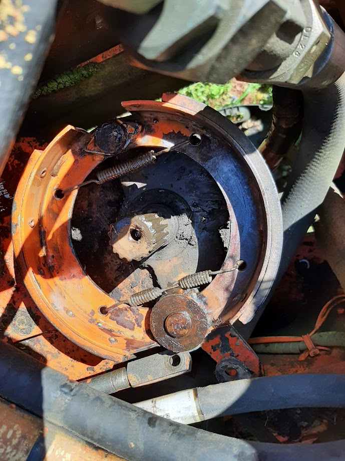

habe gestern die Verschraubung auch gelöst, sind nur ca. 0,1 l Öl in die Auffangwanne gefloßen.
Heute alles entrostet, gesäubert und neu eingefettet. Alles wieder leichtgängig. Leider ist der Seegerring nicht mehr brauchbar, muss ich auf Ersatz warten.
